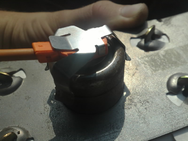

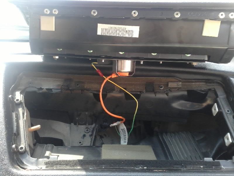

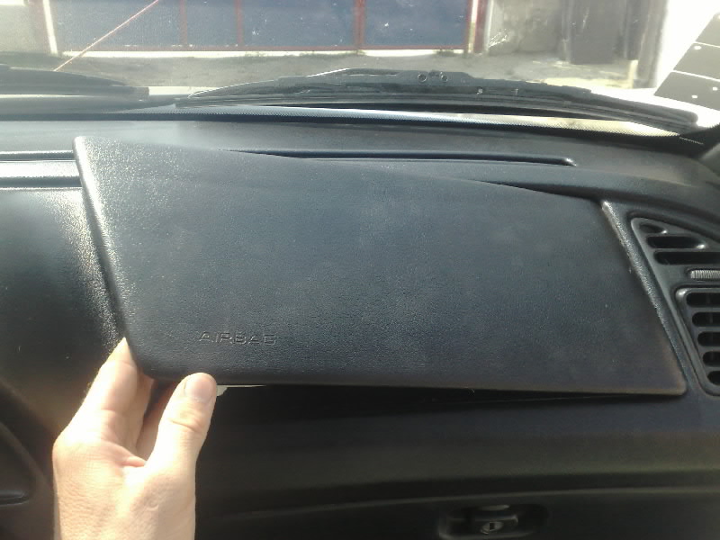

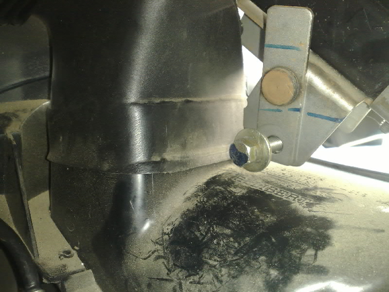

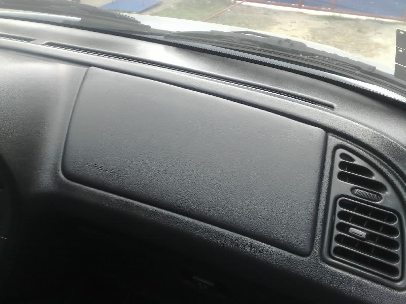

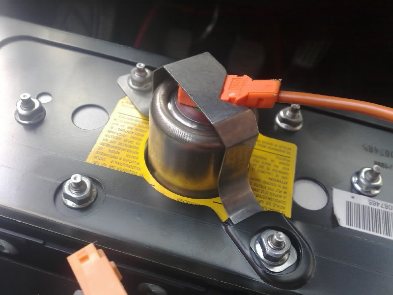

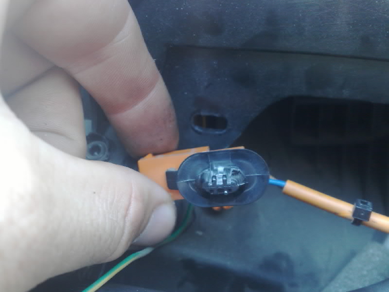

dávam sem ako taký približný návod na vybratie/výmenu spolujazdcovho airbagu peugeotu 306.
Potreboval som: nestrelený airbag:D v mojom prípade bol r.v. airbagu 96, ale pekne sadol a golu s orechom č.10 a asi cca pol hodinku čas
Začneme, dpojil som pre istotu baterku aby mi náhodou nestreli do ksichtu :D potom musíme vybrať autorádio. Vo vnútri prístrojovky som mal zaisťovaciu šestku skrutku na orech č.10. Povolíme a úplne vytiahneme. Skrutka slúži ako poistka kolíku ktorý drží airbag. Pliešok ktorým sa bude dať pohybovať povytiahneme

riadiacu jednotku bagov mi nebolo treba reaktivovať.
Ak máte niekto iný poznatok alebo ja som spravil niečo zlé, treba dopísať

Zdravim, chci se jen zeptat,jestli ten plisek s tim kolikem na leve strane bych si nemohl udelat doma... Menila se totiz palubka a zrovna tento dil tam nemam... Tak to mam provizorne tahle stahovacima paskama.... A ten ukostrovaci kablik tam vubec nemuzu najit,misto toho tam mam nejake dva bile konektory.
