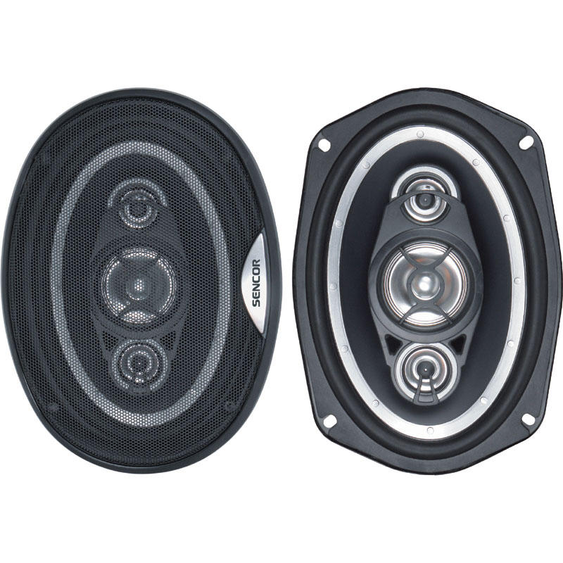

winco Odesláno 30. srpen 2009 Odesláno 30. srpen 2009 chcel bych se zeptat v čom je to že su tieto repraky take lacne, pretože okrem značky sa mi zdaju byť dobre ale moc tomu nerozumiem repro vim čo sa o značke sencor hovori ale aj tak moje finančne možnosti mi nič ine nedovoluju alebo mi potom poradte neake podobne repraky za podobny peniaz EDIT: oprava odkazu, Ferda. [upravil dne 2/9/09 f3Rd@] Citovat

groovred Odesláno 6. říjen 2009 Odesláno 6. říjen 2009 Winco: Tych Sencorou sa neboj a ovalou takisto nie.Ja mam konkretne tie co vidis na obrazku.Sice to neni velehlasna znacka Hertz a ani nic podobne ale pokial niesi audiofil a nemaš dostatok penazi určite ti to postaci.Uvedom si jedno ze v niektorych veciach platis polovicu z ceny tovaru iba za atraktivne a zname logo resp.znacku.Viem o tom svoje lebo v jednej z takych top znaciek pracujem.Ja mam tieto repro v zadnom plate.Vyrezy som tam mal po original reprakoch a musim povedat ze hraju ovela ale ovela lepsie ako repraky ktore mam vo dverach len tak mimochodom zn.Philips ktore sa tiez chystam zlikvidovat. Citovat
