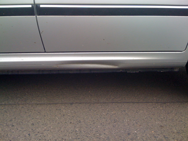

Mam podobne bebicko na prahu, mechanik mi navrhoval navarit nejake srouby a vytahnout, coz se mi moc nezamlouva, protoze by to pak mohlo zacit rychleji reznout, nebo ne? Jestli neni nejlepsi slusny tmel???

Nejsou zevnitr pod kobercem nejake diry v prahu ? Potrebuju ho opravit z venci ale servisman se me ptal na tohle aby se do toho nemuselo vrtat... nevi nekdo ?
podle mě ani zevnitř ani vrtat ( to snad ani žádnýho servisáka nenapadlo ??? ) to si můžu udělat doma na 105 škodovce a zatřít štětkou...
Profík to udělá tak, že se zvenku přibodují takový dráty ( jako by kusy elektrod ) a za ty se to vytáhne ven takovým jakoby závažím na tyčce. Lehce přebrousí a zatmelí. Pak vystříkat dutiny a lak a je to profi. N apohled odhaduju opravu na cca 3500 s poměrně velkou rezervou dutinami a lakováním celého prahu.

Vida, vida, takze muj mechos moc nekecal, ale s tou cenou?? Chjo, tak to budu muset rozbit prasatko.
no vono je to potřeba brát s rozumem, saháš na pozinkovanou kastli tka jako tak to nebude ono. V podstatě jediná opravdu bezpečná věc by bylo tak dát polyester se skelným vláknem, ale je to velká vrstva a může to popraskat. Ale máš jistotu, že to časem nebude reznout. Vrtání je taky možné, ale asi jen jako nouzovka. Teoreticky jsou další metody - třeba nalepení bodů za který se to vytahuje - super, ale tady je plech dost tlustej a navíc je to do ohybu - asi to nepůjde... DOporučuju kouknou třeba na:

ahojte dufam ze nevadi ked tu napisem,ale ja mam podobny problem,ale z dveramy,soferove.su zapucene od blatnika ku klucke a od listy po ten zahyh co je na dverach,dalo by sa to nejako tak urobit ako pisete vyssie?alebo kupit druhe dvere?som rozmyslal ze tam supnem sklolaminat,aleee ci to nebude praskat predsa su to dvere z ktorym sa bucha.alebo moznost odrezat cely skriveny plech a na varit druhy hmmm

preco myslis? plech si vie zohnat na dvere,ci nieco ine myslis? farba?auto sa aj tam pripravuje na lakovacku cize toto mi fuk hmm
Teda podle toho co vidím se to dá opravit bez lakování... ale není to vhodná fotka, takže třeba vidím špatně. Navíc dveře se opravují jedna báseň - dostaneš tam krásně háky... merkni na tohle:
to je vyšší dívčí... hele odstrojit dveře, vyříznout plech... to je přece kravina. Ne že by to nešlo, ale blbě se chytá radius, vypečeš to ve svárech... a co z toho? Musíš to komplet odstrojit... ta práce za to nestojí a cena práce rozhodně nevyváží dveře z vrakáče... Prostě buď to pjde vyrovnat a drobně zakytovat což je podle mě skoro jisté a nebo vyměnit dveře, vaiřt tam pláty... to bych dělal třeba u veterána kde není jiná možnost.
PS: na dveře ... kit se skelným vláknem jen v minimální vrstvě, plech je tenkej a velká plocha, dost se prohýbá a tak má daleko větší sklon praskat, takže co možná nejmenší vrstva....

asi mas pravdu,skusim to nejako vytiahnut,ale varit je hlupst gitovat mozem ale minimalna vrstva gitu,aj to tazko tazko,nechcem na dvere davat vobec git ked nebudem musiet.a keby som tak vedel robit ako on tak parada ten na videu je iny macher.na vrakovsku sa daju zohnat za 3000cz na sk cca 3500sk,cize vyskusam svoje nejako klepat a ked nepoju tak kupim druhe,ale dvere z vnutornej strany ako je ulozene sklo klepat tak to je umenie!!to asi budem robit cez cez haciky ako sa pisalo vyssie?co ty na to?? zajtra dam druhe foto,urobim detailnejsie aby bolo vydno lepse.dufam ze nevadi ze som zacl pisat tu.ak ano vytvorim novu temu.prepacte :mad:

Při vší úctě to chce už hodně zkušeností aby to vypadalo aspoň slušně. A taky odpovídající nářadí. Na druhou stranu když se domluvíš s klempířem, odstrojíš si to... tak to budou řádově stokoruny a výsledek úplně někde jinde ...
