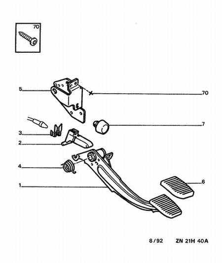

misacekk Odesláno 27. srpen 2009 Odesláno 27. srpen 2009 zdravím mám 405 a nechal jsem si u ní udělat komplet spojku i lanko vyměnili a tet se mi stalo ne křižovatce sešlápnu spojku a praskla a zustala nazemi a lanko bylo vyskočený a když ho zvednu a trošku máčknu tak lanko naskočí spátky do pedálu. to bude asi pedál špatnej ne? Citovat
pastorek Odesláno 27. srpen 2009 Odesláno 27. srpen 2009 Na pedále spojky je zavesený malý plastový hranol s perkom a v ňom je nastrčené lanko spojky. Pravdepodobne je to perko deformované. Celé sa to dá kúpiť v Peugeote. [upravil dne 27/8/09 pastorek] Citovat
čakom Odesláno 27. srpen 2009 Odesláno 27. srpen 2009 plast č.2 - 2128.17 234,- pérko č.3 - 2138.05 48,- [upravil dne 27.8.2009 čakom] Citovat
misacekk Odesláno 27. srpen 2009 Autor Odesláno 27. srpen 2009 díky za rady tak to teda vymením a ještě mám trošku tuhou spojku krok to by mohlo bejt co? Citovat
pastorek Odesláno 27. srpen 2009 Odesláno 27. srpen 2009 Keď to budeš mať rozobrané tak si zaves lanko na kapotu a vstrekni do neho nejaký riedky olej. Ja používam hydraulický. Spojka ide potom ľahšie. Citovat
misacekk Odesláno 27. srpen 2009 Autor Odesláno 27. srpen 2009 jj to udělám ale nchápu to když je lanko nový i spojková sada Citovat
Durko Odesláno 27. srpen 2009 Odesláno 27. srpen 2009 mne sa stalo ked som to menil že mi to tiež vyskočilo tak som to znova osadil a odvtedy drží. skus ešte poriadne osadiť lanko do plastu možno si mal ten konus zaseknutý len jednou stranou Citovat
misacekk Odesláno 31. srpen 2009 Autor Odesláno 31. srpen 2009 čakon prosímtě kde jsi zjistl ty ceny tech 2 věcí na to lanko jak je vtom nacvaklí?? a kde jsi to kupoval já se byl prát v mototechne a tam mi řekli že je to jenom s lankem a lanko je nový aten držk u pedálu je starej. dík Původně zaslal: misacekk díky za rady tak to teda vymením a ještě mám trošku tuhou spojku krok to by mohlo bejt co? Citovat
AnotherOne Odesláno 31. srpen 2009 Odesláno 31. srpen 2009 Čakom to zistil v servisboxe, choď do Peugeotu a podľa tých obj. čísel od Čakoma ti dodajú len diel, ktorý potrebuješ. Citovat

misacekk Odesláno 1. září 2009 Autor Odesláno 1. září 2009 díky za rady tak jsme kopil ten díl k pedálu a šlapeto Citovat
