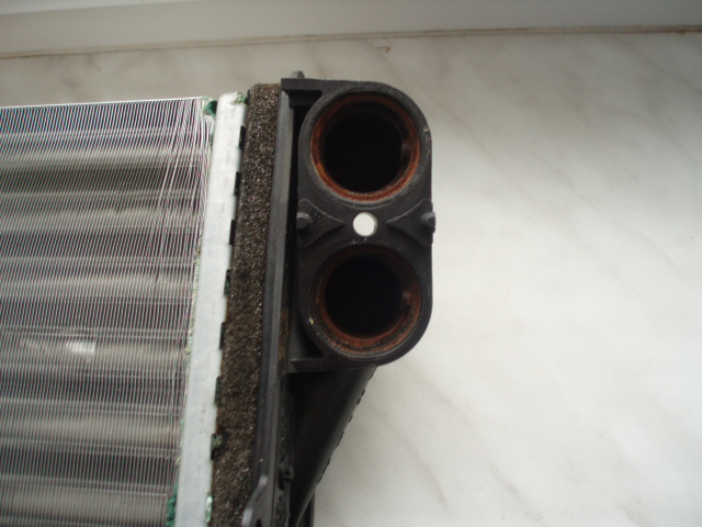

Zdravim klucí,
potřeboval bych poradit, kde ještě je palubka uchycená, zepředu, jako z prostoru kabiny by to snad mělo být všechno. Drží to asi jen u okna, nevíte, kde ty šrouby u okna jsou ?? Nejsou někde od motorovýho prostoru ?? Přes nos mi vytek celej do auta =(( !! Nevíte někdo ?? Musím to do zítra vyndat a vyměnit, jinak jsem v loji. Díkyy :(:(:(
Link to comment
Je venku,, umlátil jsem ten stopník v tý hvězdičce a bylo to venku do 10 min. jen jsem napravoval škody z rozebrání té palubky. Radiátor, když ho ucpu a fouknu do něj, tak teče jako blázen, takže je to jasný. Za 4OO kč ? :o To chci taky :D

Tak, teď jsem byl měřit ten chladič a je to ten za těch 693 kč, taky Valeo ! tedy 48x158X250 :myslim

Jo, to mam, ale problém je, že ten chladič neni vyosenej, ale rovnej, takže jsem musel přiohnout trubky, pak to sedlo, ale i když jsem tam dal ten O-kroužek a ta trubka se v tom nepootočí, ani není skříplé těsnění, tak to prolíná :(( Dal jsem tam s vnitřnim průměrem 22 a tloušťkou 2,5mm, ted nevím, jestli tam nedát 3mm tlustej, dotěsnit tmelem, nebo vlastně co :(

Poslal jsem bratra pro ten levnej :D .. Ten rozdíl je jen v tom, že ten úhel výhodů je jinej, já si toho v první chvíli nevšiml a to byla ta chybička, teď to dotáhnu a hezky to dosedne, jen to prostě nedotěsní ten O-kroužek, přitom ta ďíra (vpusť, výpusť) je naprosto stejná s tím, co jsem tam měl =(
