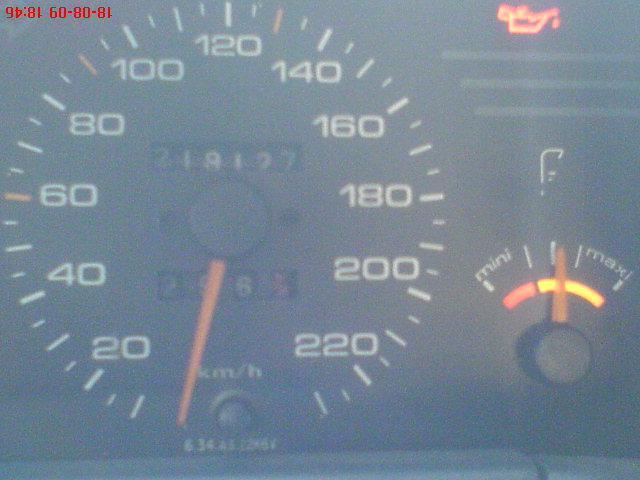

Cau, neví někdo co má přesně ukazovat ten ukazatel v pravo? Když je klíček v poloze před startováním tak ukazuje kolik je v motoru oleje, a za jízdy by měl ukazovat ještě jeden údaj, teplotu nebo tlak oleje. Neví někdo co z toho je zprávně? Popřípadě jestli to má ukazovat ještě něco jiného??:myslim

Vidim že se tu vede ohniva debata :aut máte pravdu, zapomněl jsem upřesnit o jaké vozidlo se jedná. Jde o 1.9 SRI 88 kW old model. Tuším že motor XU9J2. Před startem to ukazuje hladinu a během jízdy je to mrtvý. Ale čile jsem pochodoval pod autím a na vaně jsem to čidlo teploty našel, jenže nějakej doktor odstranil kontakty :(

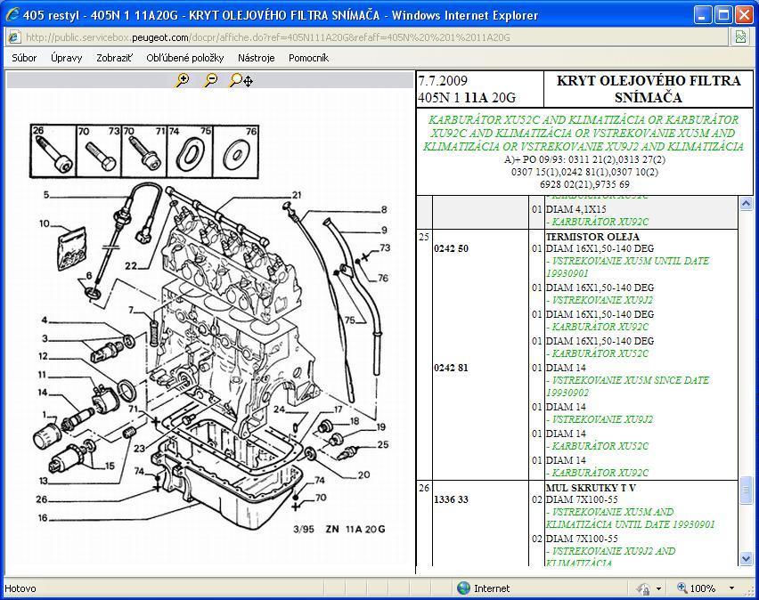

Původně zaslal: Pája Rybišár
nevim co se hnedka čertíš:nevim ...
Keby si to uviedol ako svoju skúsenosť prípadne ako predpoklad tak nereagujem. Ale tvrdenie \"teplotu oleje meři jen budíky z Mi 16 (u 8v motoru to cidlo ani neni na vane namontovano-seriově\" zdaleka nezodpovedá pravde.
Za tú dobu čo som tu na fóre sa dalo vypozorovať že nepíšeš kraviny a v 405kách sa vyznáš v celku dobre tak ma takéto tvrdenie od teba prekvapilo. Bola to iba dobre mienená informácia na doplnenie tvojich obsiahlych znalostí tohoto modelu.
Ak to vyznelo konfrontačne tak sa ospravedlňujem.
edit: Medzitým nám bol upresnený model. Je to presne ten istý model ako mám na dvore a v tom prípade je to i ukazateľ teploty.
[upravil dne 21/8/09 pastorek]

Tiež som nepochopil ako to frantíci montovali ale väčšinu som to našiel pri \"výkonnejších\" motoroch a pri autách s klímou. Údajne sa dával i na autá s automatom ale to neviem naisto. Ono aj tak po rokoch to zrejme nikomu nefunguje lebo kábel k tomu čidlu visí okolo výfuku čo mu veľmi neprospieva. Kto má také auto ako nové tak to zbadá ale ak niekto kúpi staršie a nevie že tam ten teplomer je tak to ani nezbadá.

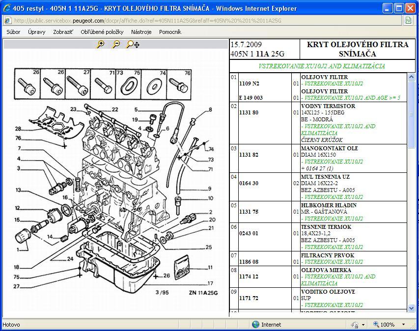

Já mám třeba tuto palubovku z budíkem teploty oleje na 405 1.9 SRI 77 kw r.v 1987,sice nefunguje,ale čidlo jestli je to ono je na olejové vaně ze zadu po směru jízdy ,ale žádné dráty k tomu nevedou .Kam případně toto čidlo dopojit \"pojistka,případně nějaké relatko\"
Link to comment
Keď sa postavíš pred auto tak na ľavej strane motora ide hrubý zväzok káblov k ľavému tlmiču a k skrinke za svetlom. V tom zväzku ide i ten káblik. Teplom od výfuku časom stvrdne a ulomí sa. Skús ho nájsť v tom zväzku, keby si hzo nenašiel tak pohľadám kam presne na prístrojovku má byť pripojený.

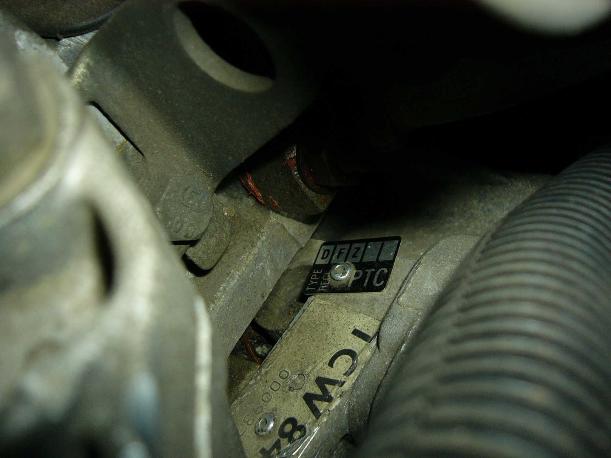

Tak jsem dnes jeste lehl pod auto a ten kabel proste nikde neni,projel jsem cely svazek ,ten je celistvi zamotany v izolaci a chranicce nikde z neho nic nevycuhuje ani naznak,pak jsem jeste zjistil oznaceni motoru co tam mam DFW modelová řada 205 ten samý davaly do 405 s oznacením DZF mohl by v tom byt nejaky problem toho zapojeni ukazatele oleje.
Link to comment
Nemá to byť DFZ? (XU9J1) lebo ten motor mám v jednom aute a určite tam ten kábel je a budík ukazuje teplotu oleja. V druhom mám DKZ (XU9JAZ) a tam je budík i čidlo ale kábel je zrejme ulomený. Ešte som to nehľadal. Budík je dvojfunkčný jebo sa mu zosvieti pod stupnicou pásik čo je spoľahlivý rozlišovací znak.
Označenie kábla by malo byť 30C a ide od čidla priamo na prístrojovku na konektror a8.

Na štítku motoru je doopravdy DFW palubovku mam SRi ten pásek mi při zapnutí klíčku svítí ,ale ručička se nepohne ,olejové čidlo je umístěně na vaně zezadu pohled od řízení a nic k němu ani náznak nevede.Přikládám foto štítku motoru.Musí se od toho čidla táhnout přímo kabel do přístrojovky nebo se to dá zapojit přes pojiskovou skříň.
