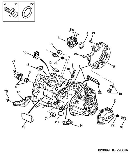

Mám dotaz, kde najdu nálevku či ukazatel hladiny oleje v převodovce u p406? při sešlápnutí spojky slyším hučení, tak si myslím jestli není suchý ložisko a chci se radši mrknout jestli tam nějakej je.....
btw: jakej olej se tam popřípadě leje? :D dík

předpokládám,že nemáš nastřikovačku, tak po povolení kontrolního šroubu vlož do otvoru hadičku o průměru cca 10mm a délce cca 1 metr--na druhý konec nasuň malý trychtýř--a lij olej než začne vytékat...
na kanále nebo zvedáku uděláš bez shození kola a auto stojí vodorovně jak to má být ;)
