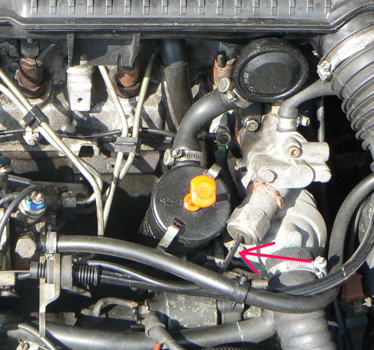

Freedy Odesláno 12. září 2009 Sdílet Odesláno 12. září 2009 Zdravim měl jsem podobnej problém, že to vyhazovalo vodu z chladiče hlavně po zastavení a vypnutí motoru a vypadalo to na těsnění pod hlavou a šechno se tvářilo odvzdušnění. U1.9D vede slabá hadička od termostatu do přepadky chladiče a ta musí bejt průchozí, pokud jsi použil nějakej ten utěsňovač, tak si ji na stopro ucpal a proto ti to hází tu vodu ven. Zkus ji u termostatu sundat a profouknout, musíš slyšet bublání v přepadce chladiče, pokud ne sundat a vyčistit hadičku a taky spodek chladiče, kde se to všechno usadilo. Tou hadičkou proudí voda pořád i když je motor studenej.:papa Citovat Odkaz ke komentáři Sdílet na ostatní stránky More sharing options...
budvar Odesláno 12. září 2009 Autor Sdílet Odesláno 12. září 2009 Myslíš jako tuhle ? Citovat Odkaz ke komentáři Sdílet na ostatní stránky More sharing options...
ozzy56 Odesláno 12. září 2009 Sdílet Odesláno 12. září 2009 to není hadička, je to bowden s lankem k čerpadlu (je to něco jako sytič u benzínáku)--prostě to přidá naftu při studeném motoru... [upravil dne 12/9/09 ozzy56] Citovat Odkaz ke komentáři Sdílet na ostatní stránky More sharing options...
Freedy Odesláno 12. září 2009 Sdílet Odesláno 12. září 2009 Koukám, že už tam nemáš tu origo, ale i tak ji zkus profouknout zda neni ucpaná. Citovat Odkaz ke komentáři Sdílet na ostatní stránky More sharing options...

Marcel505 Odesláno 8. říjen 2009 Sdílet Odesláno 8. říjen 2009 Když se otevře termostat, tak to pouští tou velkou hadicí přímo do chaldiče ne? To bych se divil, kdyby ta se ucpala... A ta hadička přepadová, jak ji doporučoval tady někdo profouknout - tý hadici asi nic nebude, ale spíš bude zacpaná ta dirka v tělese termostatu, je tam asi milimetrová dirka, pro tu hadici napojenou horem jako \"přepad\" do expanzky. Viz Freedyho obrázek zakroužkování. Citovat Odkaz ke komentáři Sdílet na ostatní stránky More sharing options...
