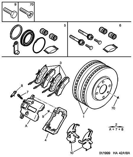

zajima me jestli jde z VIN zjistit jaky typ brzd mam na aute. chci koupit desticky a poslal jsem prodejci VIN i tak se me pta zda jsou ATE nebo Bendix. mam auto bez ABS r.v.97 1.8 16V mk2.

Nemusis ani vytahovat, tiez som kupoval kotoce aj platnicky na 306 (ATE), dal som dole koleso, pozrel som ako vyzera (je to dobre poznat), kukol som na obrazky a tipkovi som nadiktoval to ich katalogove cislo:super
Inak su tam 3 druhy myslim:papa

Oni nemysleli značku výrobcu doštičiek ale typ konštrukcie brzdiča. Bendix - ATE alebo Lucas - Girling. Podľa toho ti v obchode vedia vybrať správny tvar doštičky. Výrobcu a cenu si zvolíš z ponuky v obchode sám.

Oživím tohle téma, budu potřebovat kotouče a desky. Mám tam systém Lucas, je to napsané na třmenu.
Co říkáte na tyhle kotouče:
Ferodo kotouč
a k tomu tyhle desky:
Desky
Jen nevím jak s těma deskama, mají tam psaný brzdový systém TRW, ale tvarově vypadají jako Lucas:myslim
Při výměně desek by se měly dát nové pojistné šrouby, nevíte, kde je sehnat?
