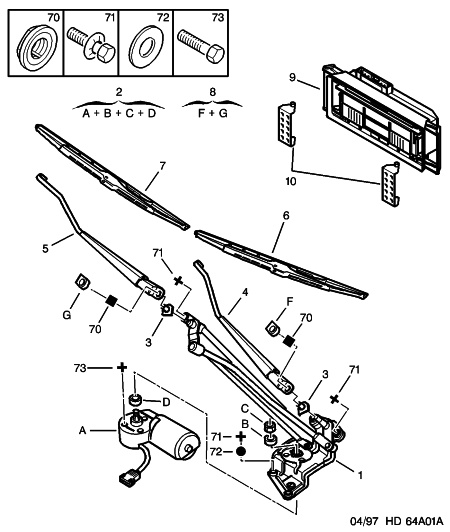

Sekly se mě stěrače v půlce okna a nereagují..
Prasklou pojistku sem vyměnil, nefungují dál.
Kouknul sem na konektor od motůrku a zahřívá se mi černý drát a izolace rozteklá. Asi se někde úpálil drát, bo neim..
chtěl jsem vydělat motůrek a kouknout se blíže, ale neim jak na to..
Nemáte někdo schéma jak ho vydělat. Ať nemusím zbytečně pátrat, a norozdělám půlku motoru :D

Treba dať dole ramienka stieračov, plast pozdĺž okna a máš prístup k motorčeku. Je nad ním plechová výstuha ktorá musí ísť dolu. Motorček a čapy pohonu stieračov držia skrutky na 10 kľúč. Uvidíš ich. Na motorčeku je hriadeľka a na nej páka pohonu stieračov. Daj dolu tú maticu ( M8 ) , povoľ tiahlo a skús pohnúť tiahlami. Niektoré bude asi zadreté. Ak by išli ľahko tak je chyba v motorčeku alebo v prevodovke a v tom prípade jedine výmena.

Ja som teraz nedávno tiež musel meniť motorček stieračov, lebo proste prestal ísť, kúpil som použitý za 30€ a k tomu s ramenami. Rozobrať stierače nieje problem, pekne šrubu za šrubou, len daj pozor, keď budeš vyberať ramená, aby si si nepoškriabal kapotu.
