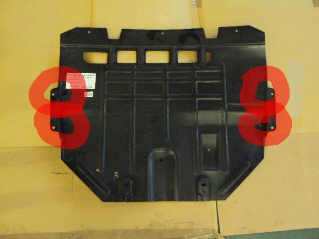

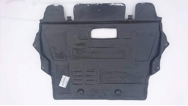

Chci koupit spodní kryt motoru. Nešel jsem dva různé druhy. Každý má ty čtyři středové díry trochu jinak udělané. Ten první je má více v podelné ose auta. K němu jsem četl recenze, že z těch středových děr to šlo přišroubovat na každě straně jen na jeden šroub. Z toho mě vyplívá, že ten druhý by mohl být vhodnější. Máte někdo zkušenost s tím druhým krytem?

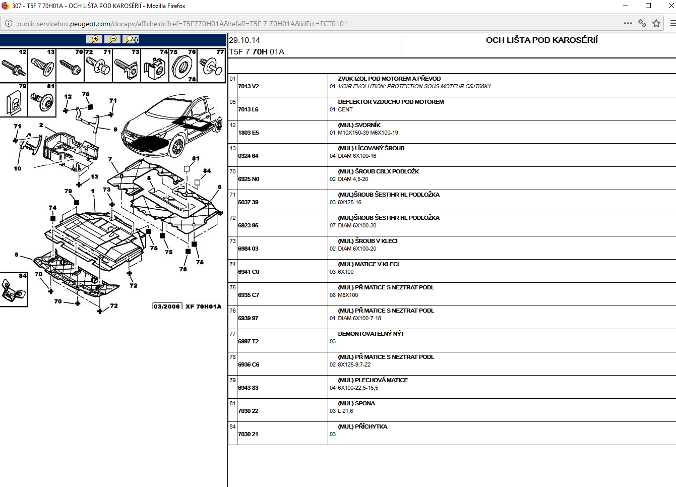

Tady podle VIN i s kodama
Kelly ma ten s dirama ale bez děr, jinak origo je celkem pálka

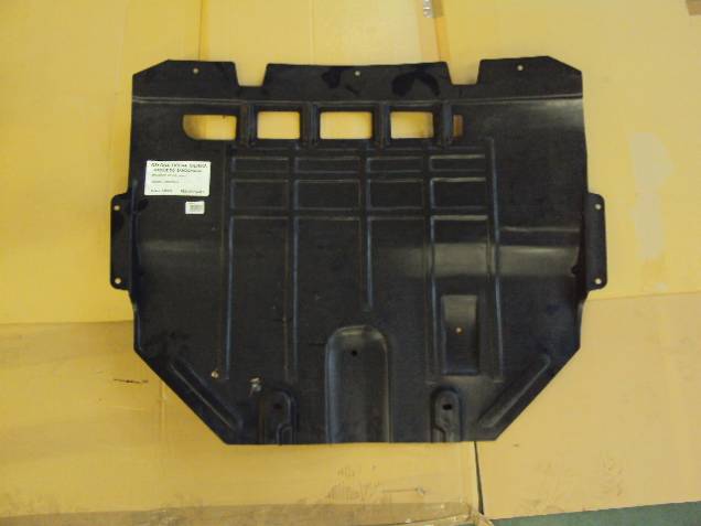

Myslím že je vcelku jedno či tam použijem príchytky alebo samorezky ( nie však dlhé ), oboje sa demontuje relatívne jednoducho a rýchlo. ( Najhoršie by bolo požiť šrubu s maticou :D ) Ale reč je iba o tých bočných otvoroch, ktoré na druhovýrobe takmer nikdy nesedia a tak sa jednoducho zoskrutkujú tam kde je to treba (spoje s ľavým a pravým podbehom).  Podstatné asi bude, na aký motor ten kryt má ísť, ja si vôbec neviem predstaviť že by na 1,6 benzín pasoval ten na poslednom obrázku, vrchný pasuje a slúži bez problémov (okrem tej jednej dierky, nahradené spojom zo samorezky). Originál je samozrejme originál, kto chce šetriť, musí sa s tým trošku pohrať.
Nejako mi to nedalo a tak som mrkol na gugla, vyzerá to tak, že ten kryt na poslednom obrázku ani nie je na 307čku ale na 308čku. http://www.autodielyshop.sk/autodielyshop/eshop/21-1-Peugeot/3465-3-plechove-a-plastove-diely/5/41398-Peugeot-308-9-07-kryt-pod-motor-kratky

Originál se mě kupovat nechce. První kryt je z HDPE plastu a stojí 650kč. Druhý kryt má v levém dolním rohu samolepku "Peugeot 307". Je z ABS plastu a stojí 450kč.
Asi koupím ten první, když hodně lidí píše, že pasuje.

307rg, koukám na ten Tvůj odkaz, a ano, vypadá jako z 308, máš pravdu.

No ono to vlastne aj dosť záleží na tom aký tam je podbeh, veľa ľudí tam má neoriginál a potom sa čuduje, že im tam tie dierky nesadnú ( alebo je to presne naopak, nesadnú s originálom ;) , neviem ). Rozhodne ale ten typ čo je hore. Originál ani neviem či na benzín by pasoval keďže ho dávali iba na diesel ( neviem ako na 2 liter benzín ), avšak druhovýroba je určená aj na diesel aj na benzín, akurát bývajú dosť nepresné, takže sa nimi treba trošku pohrať. No a žeby bol mäkký to by som nepovedal, je to dosť hrubý kus plastu, aspoň teda ten kus čo som dával ja (poľský).
