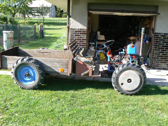

Tak jsme dneska vyndavali brambůry ze země.Máme takovej pěknej uděláček,říkáme mu VAFR
http://img33.imageshack.us/img33/8238/060820091827.jpg
http://img18.imageshack.us/img18/4615/060820091828.jpg
http://img10.imageshack.us/img10/2646/060820091829.jpg
http://img15.imageshack.us/img15/5945/060820091830.jpg
pomocník k nezaplacení,šlo to snim pěkně,vyoral,povláčel,zaoral,povláčel:D,akorát se s nim musel chodit a řídit:Duž ho máme nějakejch 25 let,ten už nadělal práce

Jj,přesně si to uhodl:D,konstruktéři:D,jeden konstruktér a řidič ,tady někde má fotečku:D

Máš taky dobrýho pomocníka:super,jakej tam máš motor? V našem vafru je 175 čz,12V baterie ,větrák na chlazení je z 1203,převodovku sme dělali do tahu,1:7,takže na 4tou rychlost jede 40/km a utahne +-600kg

No, traktor není můj, ale bráchy.
Motor tam je myslím z dvaapůly (nebo 175čz jako máš ty - nevím přesně), 12V baterka, větrák je přímo z náhonu z motoru (asi od klikovky?) převodovka origo z motorky+ze starej oktávky (obě se daj přeřazovat :)).
Má to vysejpací korbu a frčí to tak 30 (možná trošku víc), v pohodě se s tím dá hrábnout :D
