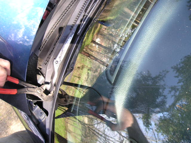

No neviem čo tam máš za zázrak ale ešte sa mi nestalo aby nešli dole spôsobom ako odfotil honza406. Jediný rozdiel je v tom že ja si ich vždy zdvihnem. Skús okolo tej skrutky nastriekať WDčko a prípadne trochu nimi zakývať smermi ako pri stieraní.

já jsem se ještě nesetkal,že by ta ramena tak držela...ty stěrače zvednout nejdou--jen tak deset cm od skla,měl jsem to prostříkané WD,velké sikovky a ani zaboha to nešlo...s tím stahovákem to šlo razdva,on to rameno stahuje v ose

Způsob, jakým to zkoušel Honza a WDčko použiji příště. :)
