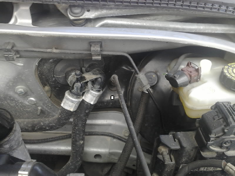

maczky Odesláno 23. červenec 2009 Sdílet Odesláno 23. červenec 2009 nazdar. nemate niekto potuchy, kde sa u 306 cabrio, nachadza prechodka na kable? chcem tahat 2x 35mm2 a neviem kade. kazda rada dobra. dik Citovat Odkaz ke komentáři Sdílet na ostatní stránky More sharing options...
marko306 Odesláno 23. červenec 2009 Sdílet Odesláno 23. červenec 2009 ale kade ťahať? Od kade kde? Citovat Odkaz ke komentáři Sdílet na ostatní stránky More sharing options...
maczky Odesláno 23. červenec 2009 Autor Sdílet Odesláno 23. červenec 2009 od baterky do kufra... Citovat Odkaz ke komentáři Sdílet na ostatní stránky More sharing options...
marko306 Odesláno 23. červenec 2009 Sdílet Odesláno 23. červenec 2009 prechodka káblov z motorového priestoru do kabíny je pod motorčekom stierača v tej diere. Je tam taký veľký konektor, takže stade asi nepotiahneš nič. S jedným členom (Deddo306break) sme prevŕtali dieru nad plynovým lankom, stade potiahli kábel a zasilikónovali. Inú možnosť sme nevideli Citovat Odkaz ke komentáři Sdílet na ostatní stránky More sharing options...
maczky Odesláno 23. červenec 2009 Autor Sdílet Odesláno 23. červenec 2009 skusim sa na to pozriet a ked tak dnes navrtame. je tam lahky pristup? alebo budem potrebovat minimalne jamu alebo nejaky poriadny zdvihak? Citovat Odkaz ke komentáři Sdílet na ostatní stránky More sharing options...
marko306 Odesláno 23. červenec 2009 Sdílet Odesláno 23. červenec 2009 vŕtať sa nám dalo z motorovej časti, len treba dlhší vrták ak nemáš menšiu vŕtačku. Takže, žiadna jama, zdviháky nič. Citovat Odkaz ke komentáři Sdílet na ostatní stránky More sharing options...
maczky Odesláno 23. červenec 2009 Autor Sdílet Odesláno 23. červenec 2009 no snad sa tam dostanem, lebo pod auto sa nedostanem. jedine, ze by som nabehol na nejaky kopcek a podliezol. v kazdom pripade to pozriem a uvidime. ak by nieco, tak sa zajtra ozvem a povyzvedam. btw. ak mas nejake foto, mohol by som ta poprosit o nejake? dakujem velmi pekne. Citovat Odkaz ke komentáři Sdílet na ostatní stránky More sharing options...
marko306 Odesláno 23. červenec 2009 Sdílet Odesláno 23. červenec 2009 sa ti ospravedlňujem. Vrtali sme pod lankom niekde v tých miestach tam ako je tá biela bodka. To je foto mojej 306, jeho nemám. On má HDi a tam je fakt málo miesta ako u ostatných 306. Z hora sa tam dostaneš Citovat Odkaz ke komentáři Sdílet na ostatní stránky More sharing options...
maczky Odesláno 23. červenec 2009 Autor Sdílet Odesláno 23. červenec 2009 no super. si mi pomohol aj tak. aspon dufam kamarat je technickejsi typ nez ja, tak to prenecham na neho. predpokladam, ze odtadial sa dostanem priamo do kabiny. skusim este nejaku gumovu podlozku, resp. nieco, aby sa neodierala kabelaz... ale to uz je nas problem. ale aj tak ti velmi pekne este raz dakujem. ak to vyda, tak poslem foto, ze ako sa podarilo... Citovat Odkaz ke komentáři Sdílet na ostatní stránky More sharing options...
marko306 Odesláno 23. červenec 2009 Sdílet Odesláno 23. červenec 2009 kábel ti vyjde vlastne pri stredovom tunely. Je to tuším jednotka plech s nejakou izoláciou. My sme potom vyhádzali z jednej strany sedačky, stredový tunel, odhrnuli koberec a potiahli káble až do kufra. Ale zadok u kabria je iný ako u breaku tak tam neviem ako to pojde vzadu. Citovat Odkaz ke komentáři Sdílet na ostatní stránky More sharing options...
maczky Odesláno 23. červenec 2009 Autor Sdílet Odesláno 23. červenec 2009 sedacky este nemame zhodene, ale cinche mame potiahnute, jedny dvere sme zhodili a potiahli kabel (to bol iny porod) a dne spokracujeme dalej. keby som bol vedel co je s tym roboty, tak na to kaslem a nech to chrchle tie repraky dalej . ale teraz to bude iny rachot... 700W z kufra. v zime zacnem s tlmenim a ostatnymi hovadinami.. Citovat Odkaz ke komentáři Sdílet na ostatní stránky More sharing options...
marko306 Odesláno 23. červenec 2009 Sdílet Odesláno 23. červenec 2009 ja nemám moc rád dorábanie do auta a hlavne vrtanie mám rád keď je čo najviac vecí origo. To natiahnutie káblov až dozadu aj so zložením nám zabralo nejakú hodinku, hodinku a pol Citovat Odkaz ke komentáři Sdílet na ostatní stránky More sharing options...
Guest Lubk0 Odesláno 23. červenec 2009 Sdílet Odesláno 23. červenec 2009 No marko to ma tak \"fusersky\" Nehnevaj sa Ked to chces tahat original zvezkom kabla, tak tu mas odomna foto ako sa to robilo u mna na sedane. V kazdom pripade ziadne sedacky vyhadzovat neni potreba. Pokial das okolo dveri dole tesniacu gumu, tak origo po miernom odhrnuti koberceka idu original zvezky do kufra. Na spolujazdcovej strane dokonca cestuje original zvezok na zadne svetla a vsetko v kufri. U cabria to bude asi kapanek ine, nakolko ma aj elektricku strechu, takze tam kablov pojde viac. Na tvojom mieste by som nasiel ten origo zvezok, a isiel by som za nim. U mna sa nemuselo nic demontovat, original vedla priechodky sa preslo dovnutra, dole vedla palubky pod koberec, popri dveroch a vzadu okolo sedacky rovno do kufra ... Tu si to najdi, na nejakej strane je komplet 10 - 12 fotiek ... Citovat Odkaz ke komentáři Sdílet na ostatní stránky More sharing options...
marko306 Odesláno 23. červenec 2009 Sdílet Odesláno 23. červenec 2009 LubkO, typni si prečo je ten konektor zaliaty. Je to zkrz vlhkosť ktorá sa tam drží po daždi. Je to veľmi zle vetrané miesto. Za dalšie je to priamo v karosérii diera, čo by mňa osobne nikto neprinútil vrtať v podstate do živého, pozri sa za rok za 2 ako ti to tam začne kvitnúť, preto sme zvolili prechodový plech v motorovom priestore. [upravil dne 23/7/09 marko306] Citovat Odkaz ke komentáři Sdílet na ostatní stránky More sharing options...
pastorek Odesláno 23. červenec 2009 Sdílet Odesláno 23. červenec 2009 Tu si dovolím zasiahnuť. Je pravdou že je to miesto kde sa dosť drží voda. Tiež iba francúza napadne dávať konektor 10x5 cm do odtokového kanála na vodu. Dieru sme umiestnili cca 10 cm od dna, tak nehrozí zaplavenie vodou. Namiesto slabo tesniacej prechodky je schválne použitý kúsok gumovej hadice ktorá išla ťažko do diery a po nasunutí kábla s ňou už nebolo možné pohnúť. Dalo by sa možno násť i vhodnejšie miesto no pri tomto riešení ide kábel okolo poistiek k A stĺpiku a odtiaľ v úchytkách s originál zväzkami až do kufra. Vaše umiestnenie a vedenie kábla je nepremyslené lebo ste ho dali v miestach kde bude zavadzať pri opravách a hrozí jeho poškodenie. Navyše ide cez kryt ktorý je normálne demontovateľný a v jeho tesnej blízkosti sú pohyblivé predmety. Kábel ste ťahali stredom auta až do kufra. Ste si istý že ho nič nepriviera? S tej diery do karosérie si nerobím ťažkú hlavu lebo je na dobre prístupnom mieste. Ak budeš niekedy svoje auto viacej rozoberať tak tam nájdeš i diery na horších miestach a stavím sa že už teraz ich máš skorodované. Napríklad také najprístupnejšie je ukostrenie svetiel v kufri. [upravil dne 23/7/09 pastorek] Citovat Odkaz ke komentáři Sdílet na ostatní stránky More sharing options...
Guest Lubk0 Odesláno 23. červenec 2009 Sdílet Odesláno 23. červenec 2009 JJ to sa musim zastat pastorka Dira je velice dobre utesnena gumenou hadickou, ktora je tam tak na tesno, ze tade neproleze nic. Pochybuju, ze neco kvitnou zacne, a aj keby, zhodis dole kryt - 2 sroby, zhodis zeleznu malu vystuhu 3 sroby, das dole stierace a si tam, v pohode, a mozes s tym robit cokolvek Ale co je podstatne, je to ako original, s original zvezkom, a nicomu to nezavadza Citovat Odkaz ke komentáři Sdílet na ostatní stránky More sharing options...
marko306 Odesláno 23. červenec 2009 Sdílet Odesláno 23. červenec 2009 môj osobný názor pokiaľ to nie je na záchranu života dôležité tak do kasne nevrtám. Neviem prečo ale mne sa to prieči. Nehovorím, že nemám diery na aute dajme tomu na kufrových dverách od talianskeho držiaka na ŠPZ, ale s tým nič nespravým a nové diery robiť nebudem. Kábel ktorý sme naťahovali mi s deddom tak nemal by škreť o nič a hlavne sme chceli aby nebol ťahaný okolo káblov na svetlá, lebo ako dobre viete tak niektoré káble alebo zosilovače(teraz neviem presne čo) prenášajú potom bzučanie do rádia a šuští to či čo ak sú svetlá alebo nejaký spotrebič zapnuté. Citovat Odkaz ke komentáři Sdílet na ostatní stránky More sharing options...
Guest Lubk0 Odesláno 23. červenec 2009 Sdílet Odesláno 23. červenec 2009 Původně zaslal: marko306 môj osobný názor pokiaľ to nie je na záchranu života dôležité tak do kasne nevrtám. Neviem prečo ale mne sa to prieči. Nehovorím, že nemám diery na aute dajme tomu na kufrových dverách od talianskeho držiaka na ŠPZ, ale s tým nič nespravým a nové diery robiť nebudem. Kábel ktorý sme naťahovali mi s deddom tak nemal by škreť o nič a hlavne sme chceli aby nebol ťahaný okolo káblov na svetlá, lebo ako dobre viete tak niektoré káble alebo zosilovače(teraz neviem presne čo) prenášajú potom bzučanie do rádia a šuští to či čo ak sú svetlá alebo nejaký spotrebič zapnuté. Jo jo, a preto mam kabel tahany po vodicovej strane, kdezto kabel na svetla atd vsetko do kufra ide po strane spolujazdcovej ... Marko budem to brat iba ako panicky strach Nemas sa tam coho bat Citovat Odkaz ke komentáři Sdílet na ostatní stránky More sharing options...
marko306 Odesláno 23. červenec 2009 Sdílet Odesláno 23. červenec 2009 k tomuto už nech sa vyjadrí aj deddo, lebo ja si viem akurát tak prehodiť autorádio za druhé. Ja nemusím moc nadupanú hudbu do auta. Mne stačí to čo mám:papa Deddo ak to čítaš vyjadri sa Citovat Odkaz ke komentáři Sdílet na ostatní stránky More sharing options...
