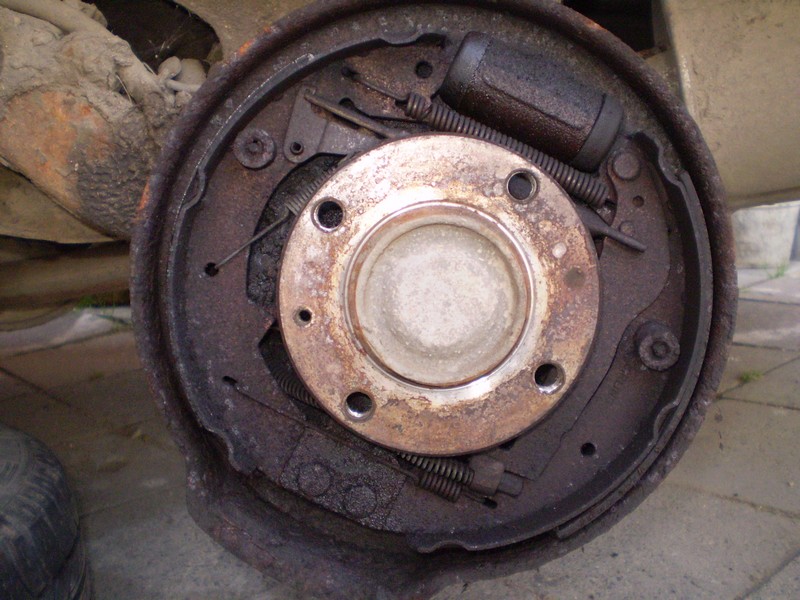

Dundee Odesláno 29. červenec 2009 Autor Sdílet Odesláno 29. červenec 2009 Tak se ani moc nedivim, že ten zadek nebrzil. Ten systém samostavu je zvláštní a navíc po tom, co se s prakticky nebrzdícím autem ujelo cca 60 kilometrů, začaly týct (pravděpodobně obě) prasátka. Takže mě čeká rozborka, vyčištění, sehnání jinejch paken a sborka... Měl jsem na pomoc jednoho mechanika a ten když to viděl tak řekl: \"a plčič\":D Citovat Odkaz ke komentáři Sdílet na ostatní stránky More sharing options...

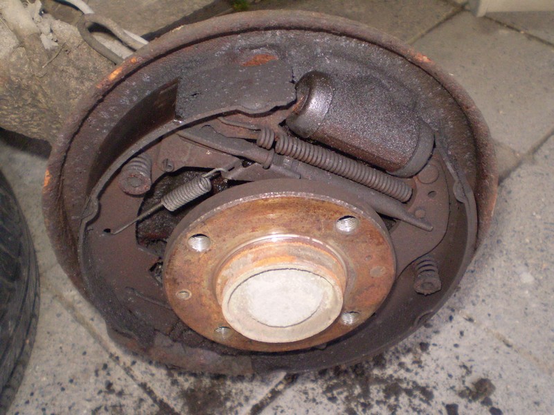

Dundee Odesláno 29. červenec 2009 Autor Sdílet Odesláno 29. červenec 2009 Jedna pakna sjetá, druhá napůl odlepená... Citovat Odkaz ke komentáři Sdílet na ostatní stránky More sharing options...

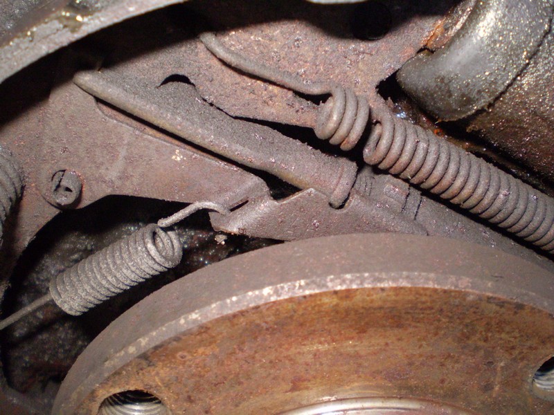

Dundee Odesláno 29. červenec 2009 Autor Sdílet Odesláno 29. červenec 2009 Ten samostav nechápu:myslim Ten zobáček byl odchlíplej a mám ten pocit, že po zabrždění by z toho zubenýho kolečka zase \"odskočil\". Nemá bejt ta pružinka vedená nějak jinak? Citovat Odkaz ke komentáři Sdílet na ostatní stránky More sharing options...

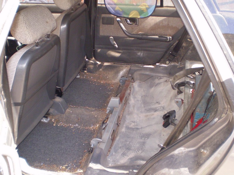

Dundee Odesláno 29. červenec 2009 Autor Sdílet Odesláno 29. červenec 2009 V mezičase, než dorazí potřebný komponenty na brzdy a závitníky pro výměnu karburátoru, jsem se rozhodl dokončit dlouho plánovanou úpravu Dřeváka. Jedná se o vytvoření rovné ložné plochy až k předním sedačkám za pomocí desky a mříže nebo dvou desek;) Vzniklá ložná plocha bude mít rozměry 180x 110x 85 cm (dx šx v) a objem 1683 litrů, což je skoro na dvě euro palety za sebou (tuším, že jedná má 120x 80 cm) Zatím mám jen vyndané zadní sedačky, pro desky jedu zítra:D Citovat Odkaz ke komentáři Sdílet na ostatní stránky More sharing options...

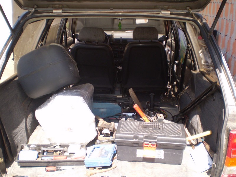

Dundee Odesláno 29. červenec 2009 Autor Sdílet Odesláno 29. červenec 2009 V kufru je trochu bordel, ještě jsem to nestihl debordelizovat:mad: (to v igelitu je blok motoru z Favorita:))... Citovat Odkaz ke komentáři Sdílet na ostatní stránky More sharing options...
