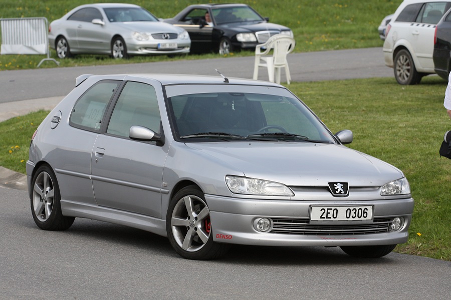

oni Odesláno 16. duben 2010 Sdílet Odesláno 16. duben 2010 :o:o:o:o:o no estacim se divit, to musel bejt ranec. ale vsechno :super:potlesk:potlesk, co takhle foto celyho auta, zajimalo by me jak to mu sedej ty kola. Citovat Odkaz ke komentáři Sdílet na ostatní stránky More sharing options...
AKCZ Odesláno 16. duben 2010 Autor Sdílet Odesláno 16. duben 2010 Původně zaslal: oni ....co takhle foto celyho auta, zajimalo by me jak to mu sedej ty kola. Bude.. ale az to bude komplet Je mozny ze se ukazu na Seci a do te doby bych mel rad uz vse komplet abych 28.5. mohl vyrazit bez obav na okruh.. Citovat Odkaz ke komentáři Sdílet na ostatní stránky More sharing options...

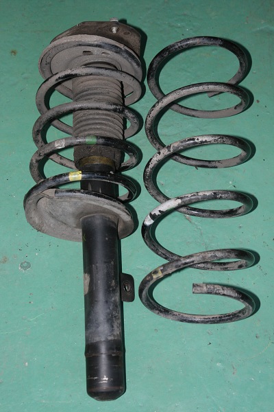

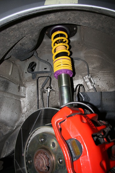

AKCZ Odesláno 25. duben 2010 Autor Sdílet Odesláno 25. duben 2010 Puvodni pruziny a tlumice A na aute komplet podvozek Citovat Odkaz ke komentáři Sdílet na ostatní stránky More sharing options...

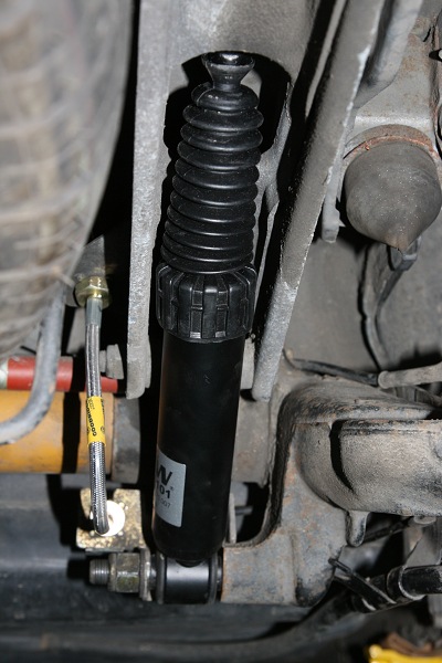

Brian Odesláno 26. duben 2010 Sdílet Odesláno 26. duben 2010 jj pekny to mas! nahodou nevis jestli ty zadni tlumice jsou stejny jako na 405? Citovat Odkaz ke komentáři Sdílet na ostatní stránky More sharing options...
AKCZ Odesláno 26. duben 2010 Autor Sdílet Odesláno 26. duben 2010 Původně zaslal: Brian jj pekny to mas! nahodou nevis jestli ty zadni tlumice jsou stejny jako na 405? Netusim.. Citovat Odkaz ke komentáři Sdílet na ostatní stránky More sharing options...
wooody Odesláno 27. duben 2010 Sdílet Odesláno 27. duben 2010 o kolik je ta pedel tvrdší, mě moc extra neztvrdla :-( Citovat Odkaz ke komentáři Sdílet na ostatní stránky More sharing options...
AKCZ Odesláno 27. duben 2010 Autor Sdílet Odesláno 27. duben 2010 Původně zaslal: wooody o kolik je ta pedel tvrdší, mě moc extra neztvrdla :-( Taky bych rekl ze zadek nejak extra neztvrdnul.. a podle toho jak jdou rukou ztlacovat ty origo a tyhle novy me prijdou jeste mekkci.. nicmene uvidime jak se to bude chovat v praxi.. pripadne zkusit nejak vyresit pridavny pruziny protoze menit torzky to uz jsem asi vzdal uplne (k nesehnani nebo za nemalej peniz) Citovat Odkaz ke komentáři Sdílet na ostatní stránky More sharing options...
306gti6 Odesláno 27. duben 2010 Sdílet Odesláno 27. duben 2010 ked chcete mat tvrdy zadok musite dat tlmice V MAXX ja som ich dal po roku dole a stale su jak kamen mam problem snimi pohnut.... [upravil dne 27/4/10 306gti6] Citovat Odkaz ke komentáři Sdílet na ostatní stránky More sharing options...
Béďa Odesláno 27. duben 2010 Sdílet Odesláno 27. duben 2010 306gti6: jestli to nebude tim, ze tam neni nic co by \"tlumilo\", jen kov.. Citovat Odkaz ke komentáři Sdílet na ostatní stránky More sharing options...
306gti6 Odesláno 27. duben 2010 Sdílet Odesláno 27. duben 2010 aj to je mozné ale teraz je to ajtak tvrdsie lebo som dal zadok dole o 3 zuby a este ktomu napevno zvarene zadne silentbloky Citovat Odkaz ke komentáři Sdílet na ostatní stránky More sharing options...
wooody Odesláno 27. duben 2010 Sdílet Odesláno 27. duben 2010 když sem byl naposled u merglose, ten má na 106ce koni, a ta prdel je extremně tvrdá jako.... Citovat Odkaz ke komentáři Sdílet na ostatní stránky More sharing options...
AKCZ Odesláno 28. duben 2010 Autor Sdílet Odesláno 28. duben 2010 Tezko rict.. to by chtelo asi posoudit osobne.. pokud ma od Koni vzadu ty tuhostne stelovatelny tak verim ze na nejvyssi tuhost to stvrdne dostatecne.. ja je vzadu tuhostne stelovatelne nemam.. Citovat Odkaz ke komentáři Sdílet na ostatní stránky More sharing options...
AKCZ Odesláno 28. duben 2010 Autor Sdílet Odesláno 28. duben 2010 Původně zaslal: 306gti6 aj to je mozné ale teraz je to ajtak tvrdsie lebo som dal zadok dole o 3 zuby a este ktomu napevno zvarene zadne silentbloky Snizenim zadku to neztrvdne nikdy.. ba naopak.. je to pak pouze bud o tuzsich tlumicich nebo vymene torzek.. Edit: teda abych to upresnil.. snizenim se pokud vim rameno srovnava vice do roviny takze ma nejvetsi paku na torzni tyce.. pokud by to bylo nejak extremne snizeny a rameno se dostavalo do horni polohy pak by to teoreticky mohlo tvrdnout.. [upravil dne 28/4/10 AKCZ] Citovat Odkaz ke komentáři Sdílet na ostatní stránky More sharing options...

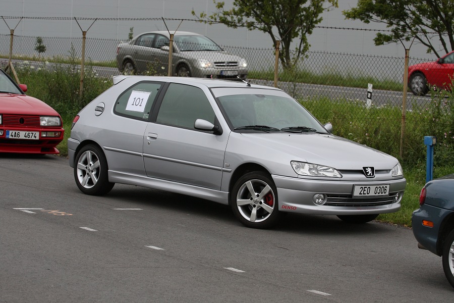

AKCZ Odesláno 2. květen 2010 Autor Sdílet Odesláno 2. květen 2010 Finalne nastavena vyska zadku a predek dle potreb A jedna pro porovnani jak to bylo na origo.. snazil jem se najit co nejpodobnejsi.. [upravil dne 2/5/10 AKCZ] Citovat Odkaz ke komentáři Sdílet na ostatní stránky More sharing options...
