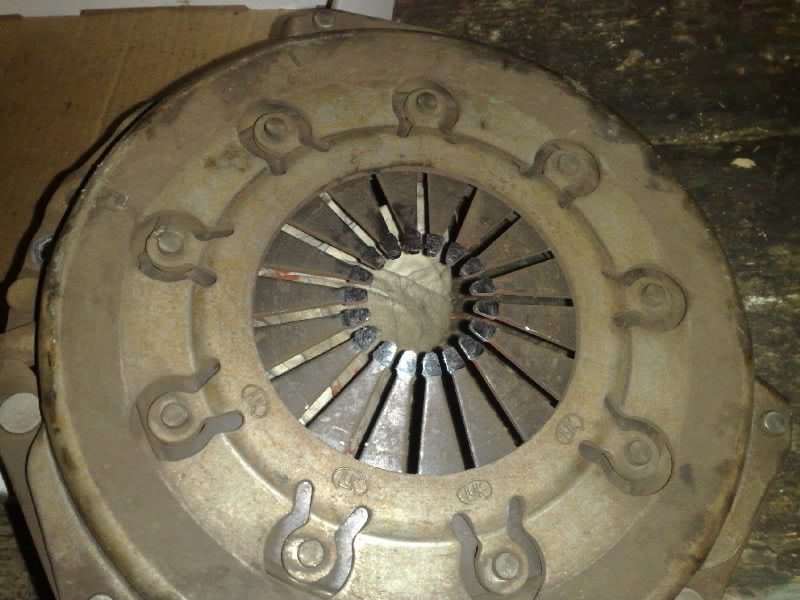

MNjr Odesláno 15. červenec 2009 Autor Odesláno 15. červenec 2009 Tak nakonec komplet nová spojka :-( ložisko v pr. a ty zoubky na obrázku taky - ložisko se sekalo za zubama a proto to praskání. No každopádně se odhalila další závada to že jsou čepy zralý na výměnu takže to ještě vypadá že se bude měnit komplet přední náprava :-/ Citovat
