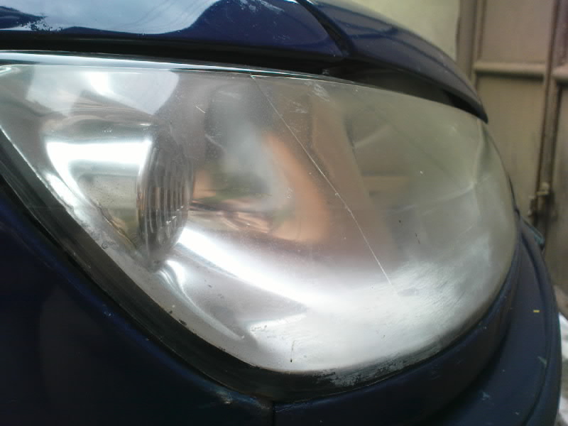

Issbia Odesláno 27. červen 2009 Sdílet Odesláno 27. červen 2009 ahoj, koupila jsem pažouta a mám poleptané jedno čiré světlo, je jakoby matné, rozšmudlané, možná ředidlem, chtěla jsem se zeptat, jestli to náhodou nejde něčim rozleštit? díky:papa Citovat Odkaz ke komentáři Sdílet na ostatní stránky More sharing options...

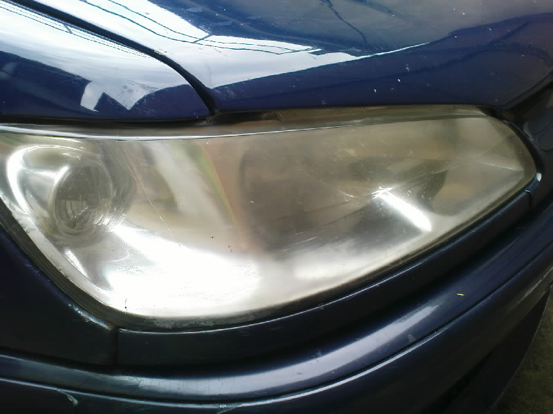

marko306 Odesláno 2. červenec 2009 Sdílet Odesláno 2. červenec 2009 tak kolegovia, toto je to Issbiine svetlo. Podľa mňa to vyzerá ako keby táto časť auta bola vystavená nejakej vysokej teplote, požiar alebo čo a preto to vyprašivelo. Je tam aj nakvitnutý blatnik a popraskaný lak na nárazníku ktory som videl na druhej fotke, čo by tiež mohlo svedčať o tej vysokej teplote. Podľa mňa je oprava nemožná [upravil dne 2/7/09 marko306] Citovat Odkaz ke komentáři Sdílet na ostatní stránky More sharing options...
Issbia Odesláno 3. červenec 2009 Autor Sdílet Odesláno 3. červenec 2009 jo jo tahle strana je opravdu celá pofidérní...tak já se porozhlídnu po novym holt se nedá nic dělat, děkuju za info jak se vkládá fotka:papa Citovat Odkaz ke komentáři Sdílet na ostatní stránky More sharing options...
AnotherOne Odesláno 3. červenec 2009 Sdílet Odesláno 3. červenec 2009 Podľa mňa to už horšie byť nemôže tak by som to skúsil prebrúsiť, prinajhoršom dáš nové. Citovat Odkaz ke komentáři Sdílet na ostatní stránky More sharing options...
marko306 Odesláno 3. červenec 2009 Sdílet Odesláno 3. červenec 2009 tuto to neni dosť dobre vidieť, ale to svetlo má také prasklinky ako keď sa poohýňa umelohmotné školské pravítko a zostanú tam také prasklinky. Aspoň na fotke sa mi to javilo tak Citovat Odkaz ke komentáři Sdílet na ostatní stránky More sharing options...
AnotherOne Odesláno 3. červenec 2009 Sdílet Odesláno 3. červenec 2009 V kolmom smere tie prasklinky nemusia vadiť, teda ak nie sú veľmi nahusto. Potom je to fakt naprd. Citovat Odkaz ke komentáři Sdílet na ostatní stránky More sharing options...
marko306 Odesláno 3. červenec 2009 Sdílet Odesláno 3. červenec 2009 tu je este jedna fotka. No, ale ako pise AnotherOne horsie to uz nebude ak to aj prebrusis a nepojde to Citovat Odkaz ke komentáři Sdílet na ostatní stránky More sharing options...

Issbia Odesláno 3. červenec 2009 Autor Sdílet Odesláno 3. červenec 2009 zkusim to až bude čas, je fakt že horší to bejt nemůže:) wooody - u Mělníka cc 5km od něj Citovat Odkaz ke komentáři Sdílet na ostatní stránky More sharing options...

MatrixChose Odesláno 3. červenec 2009 Sdílet Odesláno 3. červenec 2009 Já bral světlo tempem s hadrem na akuvrtačce (člověk může bejt blbej, ale musí si umět poradit ) a je to OK, ten plast aby se zatáhl se musí zahřát Citovat Odkaz ke komentáři Sdílet na ostatní stránky More sharing options...
