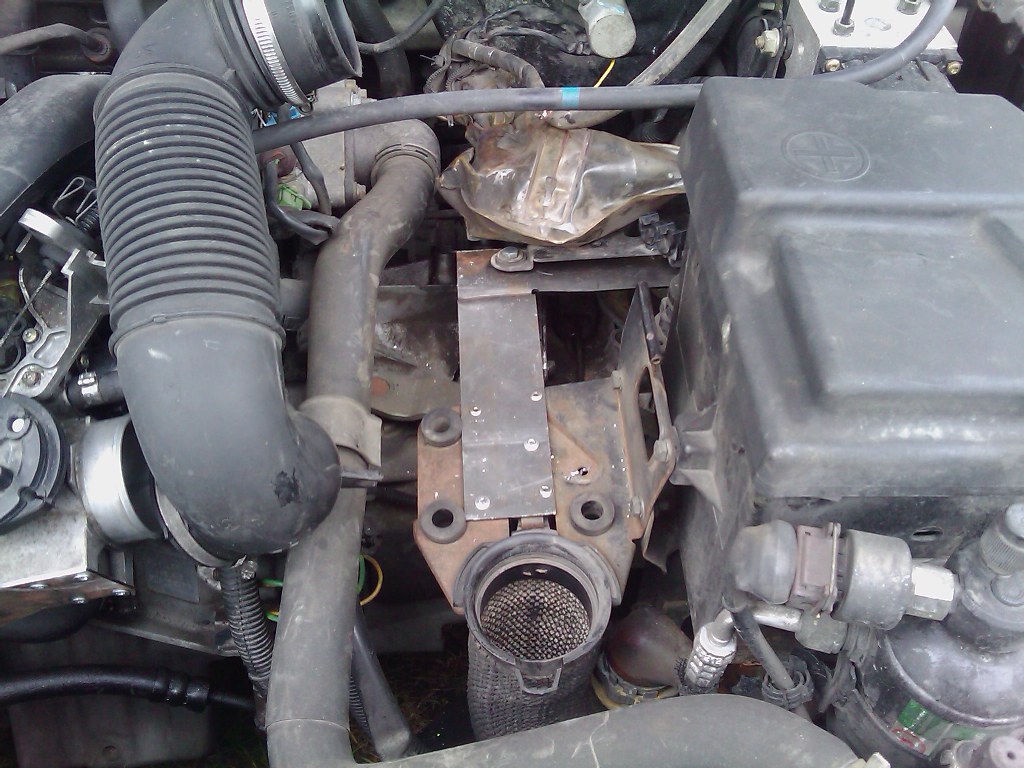

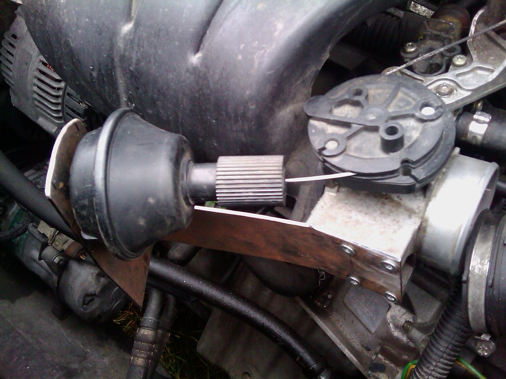

linomaniac Odesláno 18. prosinec 2011 Odesláno 18. prosinec 2011 tak dnes som teda ten tempomat nahodil, NIKDY VIAC!!! Citovat
linomaniac Odesláno 18. prosinec 2011 Odesláno 18. prosinec 2011 vákuovka na konzole pod airboxom, tam jej je najlepšie [upravil dne 18/12/2011 15:08 od linomaniac] Citovat
