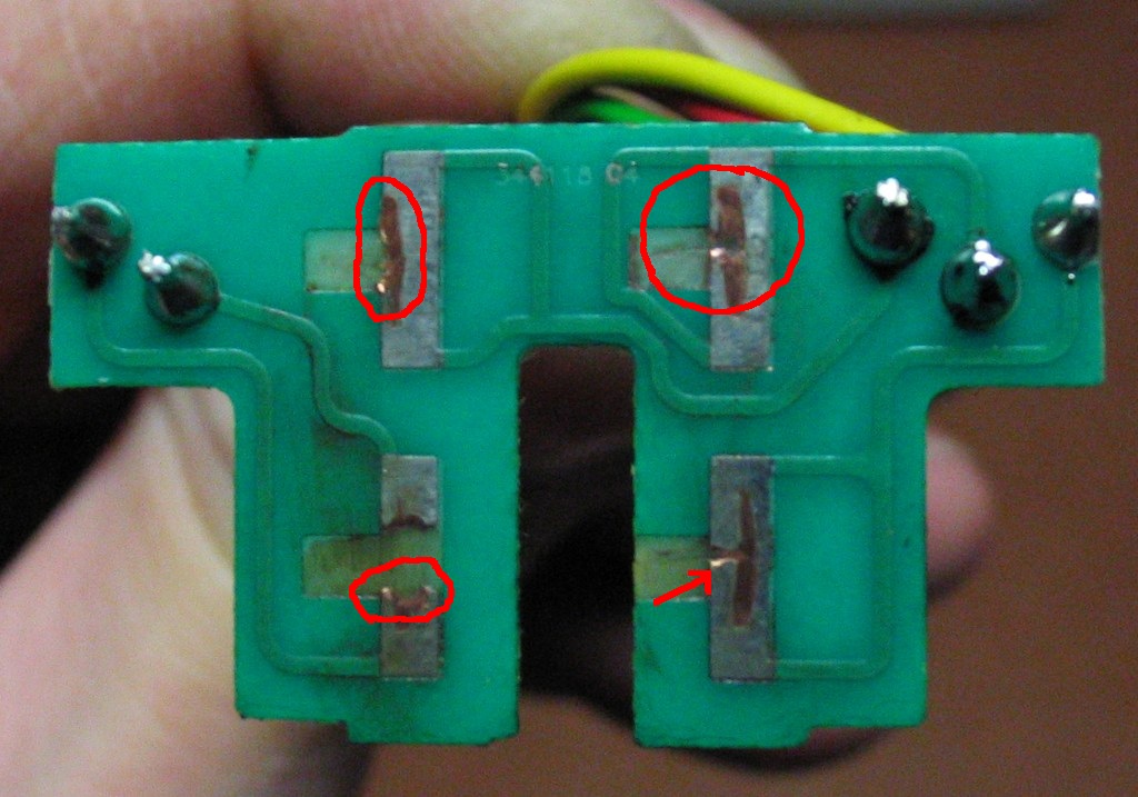

Ferry Odesláno 8. únor 2011 Autor Odesláno 8. únor 2011 tak zhruba dva mesice zpatky mi zacal blbnout tempomat, obcas z niceho nic vypnul a nebo pri pohybu packy smerem dolu zas napr 2s od navratu packy do vychozi polohy taky vypnul. Dneska jsem rozdelal packu a zjistil pricinu - osoupane kontaktni plochy uvnitr packy, nekde je prosoupany uplne skrz ( na obrazku vlevo nahore viditelna dira v medene vrstve uprostred) nekde zase po obvodu Citovat
h4wk3y Odesláno 8. únor 2011 Odesláno 8. únor 2011 jo, tak tuhle desku jsme si prave vcera vyrobil ... predelaval jsem packu radia na packu tempomatu a udelal jsem si vlastni plosnak... Citovat
