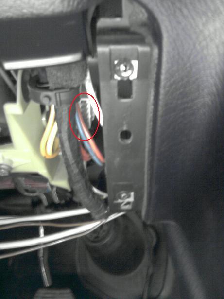

johnn_y Odesláno 16. leden 2010 Sdílet Odesláno 16. leden 2010 konektor na packu pod volantem ale musi se odelat uplne ten kryt pod nim Citovat Odkaz ke komentáři Sdílet na ostatní stránky More sharing options...

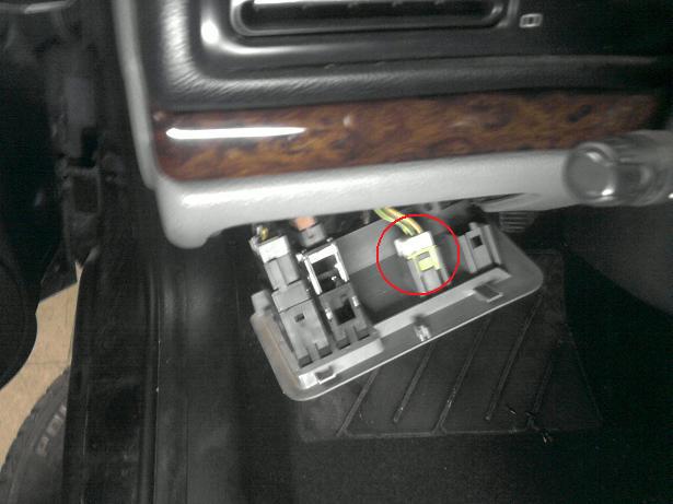

johnn_y Odesláno 16. leden 2010 Sdílet Odesláno 16. leden 2010 konektor na zapinani tempomatu Citovat Odkaz ke komentáři Sdílet na ostatní stránky More sharing options...
johnn_y Odesláno 16. leden 2010 Sdílet Odesláno 16. leden 2010 snad ti to pomuze teda pokud jsi nevedel kde to je Citovat Odkaz ke komentáři Sdílet na ostatní stránky More sharing options...
alchymist Odesláno 16. leden 2010 Sdílet Odesláno 16. leden 2010 no ano pomoze mi to dakujem ale zda sa mi ze na tom obrazku cislo 2 su to neni konektory na spinace na pedale ale takzvane bocniky na automaticke zapinanie svetiel Citovat Odkaz ke komentáři Sdílet na ostatní stránky More sharing options...

johnn_y Odesláno 16. leden 2010 Sdílet Odesláno 16. leden 2010 jo máš asi pravdu tak se skusim na to kouknout zitra kde by jeste neco mohlo byti Citovat Odkaz ke komentáři Sdílet na ostatní stránky More sharing options...
Havelka406 Odesláno 16. leden 2010 Sdílet Odesláno 16. leden 2010 Původně zaslal: alchymist no ano pomoze mi to dakujem ale zda sa mi ze na tom obrazku cislo 2 su to neni konektory na spinace na pedale ale takzvane bocniky na automaticke zapinanie svetiel jj,přesně jak píšeš Citovat Odkaz ke komentáři Sdílet na ostatní stránky More sharing options...
johnn_y Odesláno 16. leden 2010 Sdílet Odesláno 16. leden 2010 Původně zaslal: Havelka406 Původně zaslal: alchymist no ano pomoze mi to dakujem ale zda sa mi ze na tom obrazku cislo 2 su to neni konektory na spinace na pedale ale takzvane bocniky na automaticke zapinanie svetiel jj,přesně jak píšeš nj tak jsem se spletl... zitra to skusim napravit a zjistit jestli to tam mam Citovat Odkaz ke komentáři Sdílet na ostatní stránky More sharing options...
