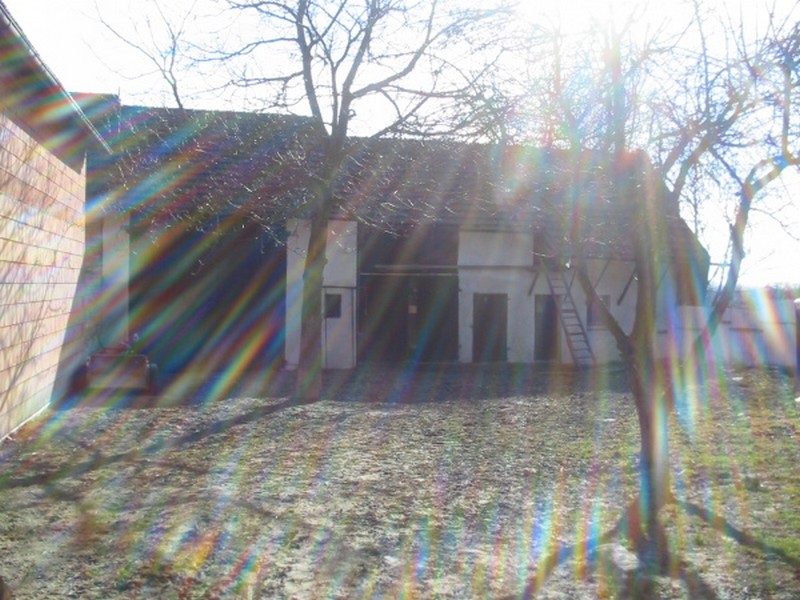

Dundee Odesláno 10. červen 2009 Odesláno 10. červen 2009 Hojte všeci, potřeboval bych radu od někoho, kdo se stopro vyzná v problematice kácení stromů. Chtěl bych sofistikovaný odpovědi, ne spekulace;) Na zahradě mám jabloň (cca 4-5 m výška) a ořešák (přes 10 m výška). Oba stromy nejsou v nejlepší kondici, ale ta jabloň by asi po pořádný omlazovací kůře mohla být lepší. Víc mě trápí ten ořech. Stojí na blbym místě tak, že částečně zavazí vjezdu do vrat od stodoly (osobák se vejde, náklaďák ne) a navíc je blízko sousedovo baráku (spodní větve mu lezou po střeše). Ořechy plesniví už na stromě, takže jich je většina nepoužitelná a padají ze stromu už teď. Navíc roste docela nakřivo a mám trochu obavu, aby nedošlo k nějaký škodě. Moje otázka zní: Můžu ten ořech sejmout jen tak nebo na to potřebuju vyřídit nějaký povolení (kde?)? Slyšel jsem obě verze, pak i verzi, že povolení se týká jen určitých druhů stromů, tak potřebuju najisto vědět, jak to s tim kácením je. P.S.: Fotky jsou starý cca 2 a čtrvt roku, teď je o trochu větší Citovat

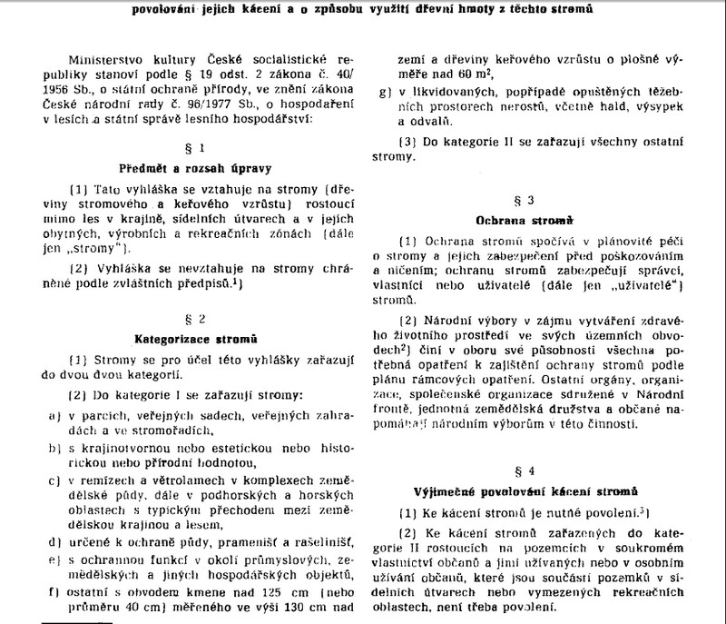

Dundee Odesláno 10. červen 2009 Autor Odesláno 10. červen 2009 Trochu jsem pobrouzda po mvcr.cz a našel tohle... P.S.: Ořech má ve výšce 130 cm průměr cca 37 cm a obvod 118 cm:D Citovat
Medvěd Odesláno 10. červen 2009 Odesláno 10. červen 2009 Tak jsem, našel tohle: http://www.svojetice.cz/obecni_urad/vyveska_zneni/je-treba-ke-kaceni-stromu-povoleni.htm kde se píše: U pozemků fyzických osob, což v naprosté většině jsou i zahrádky, je třeba povolení pouze v případech, že stromy ve výšce 130 cm nad zemí mají obvod (nikoli průměr!) kmene větší než 80 cm nebo se jedná o souvislé keřové porosty o ploše větší než 40 m². Zákon nerozlišuje, zda se jedná o dřeviny ovocné, okrasné nebo nějaké jiné. Dřeviny nad uvedené míry mohou být pokáceny bez povolení pouze v případě „ hrozí – li bezprostředně škoda na životě nebo zdraví nebo majetková škoda značného rozsahu“. Ale i toto je třeba do 15 dnů písemně oznámit obecnímu úřadu. O povolení musí žádat vlastník pozemku nebo jeho nájemce, ten však jen se souhlasem vlastníka. Kácení dřevin je většinou povolováno v období jejich vegetačního klidu, tj. od 01.10 do 31.03. [upravil dne 10/6/2009 Medvěd] Citovat
