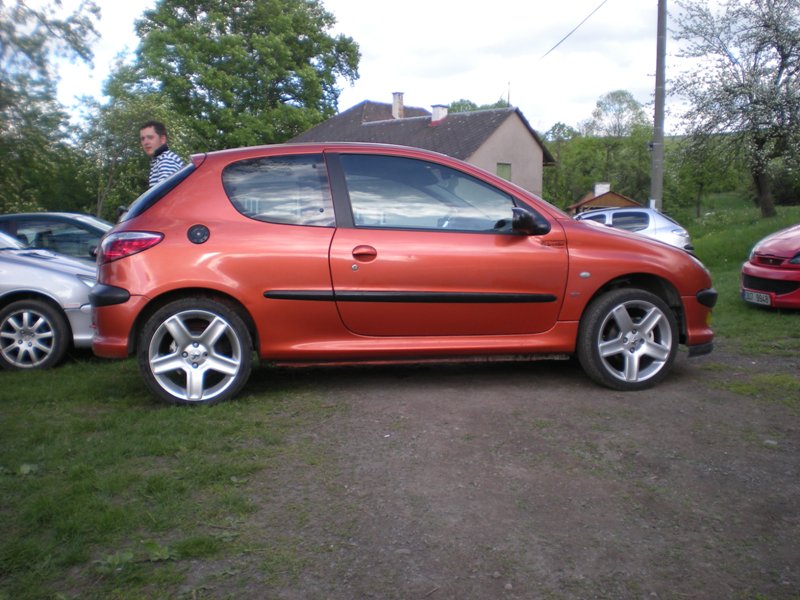

Rejty Odesláno 26. květen 2009 Autor Sdílet Odesláno 26. květen 2009 potrebuju poradit..co vy na tyhle kola? Citovat Odkaz ke komentáři Sdílet na ostatní stránky More sharing options...
wooody Odesláno 26. květen 2009 Sdílet Odesláno 26. květen 2009 jeeee co to tam je za opičáka vzádu za tím autem?????? jinam můj názor už víš hele:super:super Citovat Odkaz ke komentáři Sdílet na ostatní stránky More sharing options...
patryck Odesláno 26. květen 2009 Sdílet Odesláno 26. květen 2009 kola z RC jsou a budou to nejhezčí na 206tku Citovat Odkaz ke komentáři Sdílet na ostatní stránky More sharing options...
Kabul Odesláno 26. květen 2009 Sdílet Odesláno 26. květen 2009 Můj šálek kávy nejsou, ale tvýmu autu slušej. šup tam s nima!! Citovat Odkaz ke komentáři Sdílet na ostatní stránky More sharing options...
