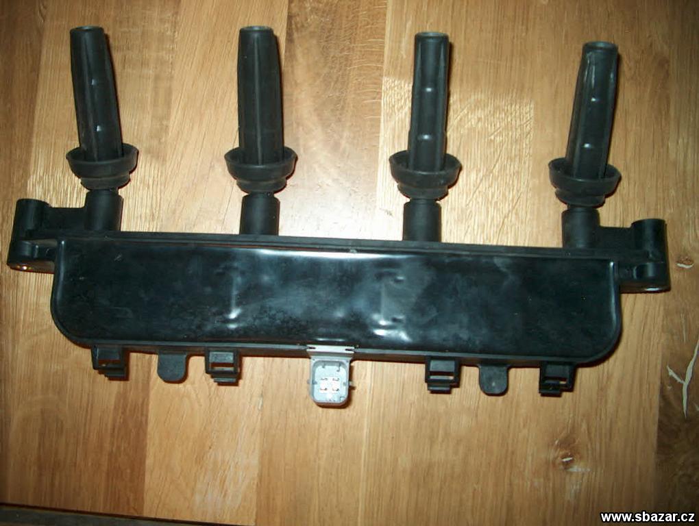

Joe67 Odesláno 16. květen 2009 Odesláno 16. květen 2009 Mne sa nedavno stalo, ze sa mi rozsvietila kontrolka autodiagnostiky motora, zacalo to kopat, auto skakalo, nemalo vykon, maximalne tak po 80tku, dalej to proste uz vobec neslo. Menil som cievky (take, ako na obrazku, mam r.v.2004) a jeden vstrek. Citovat
