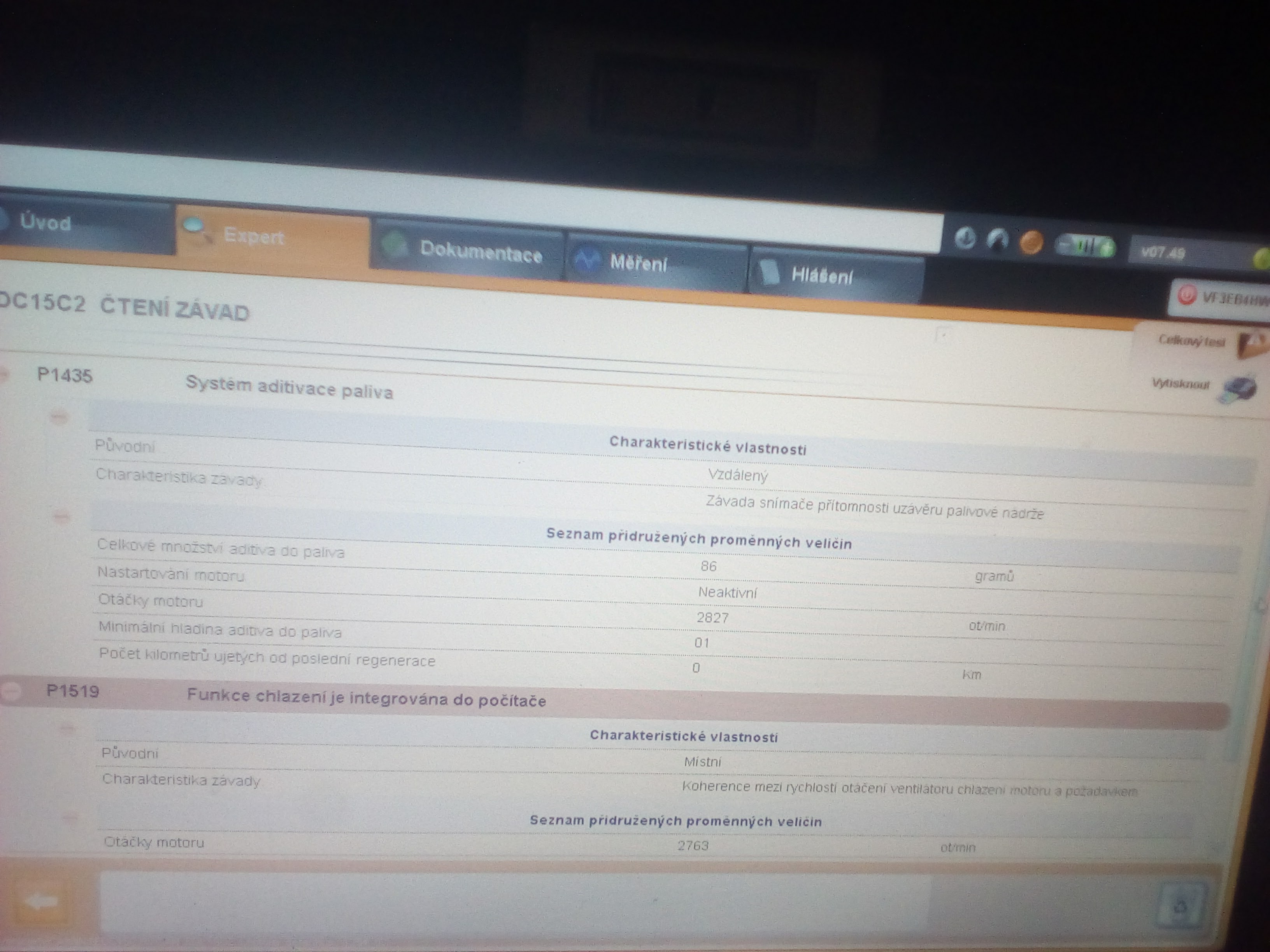

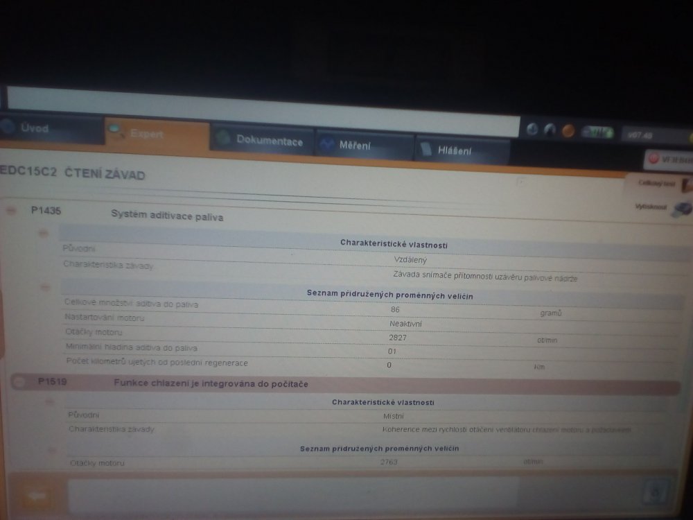

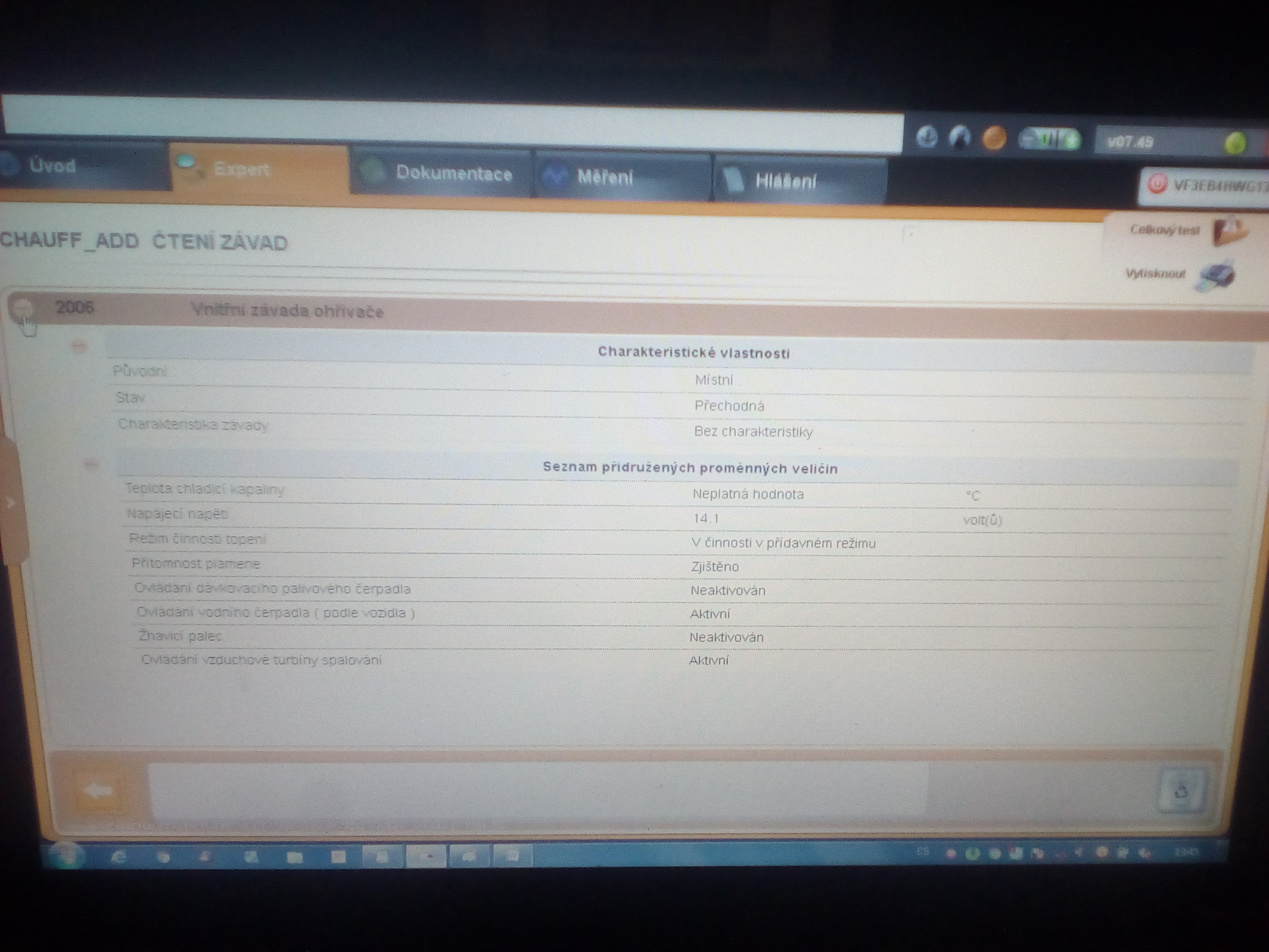

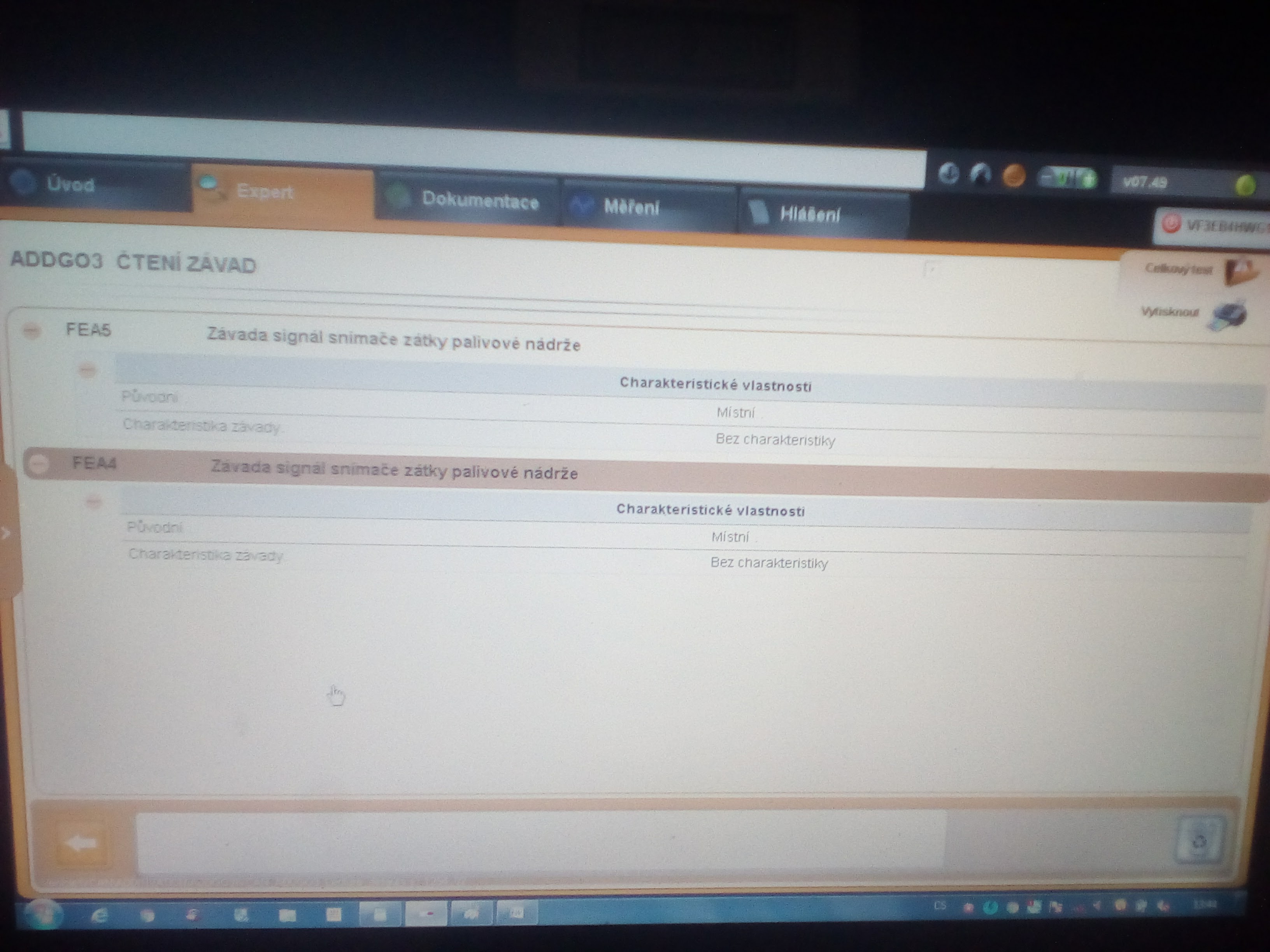

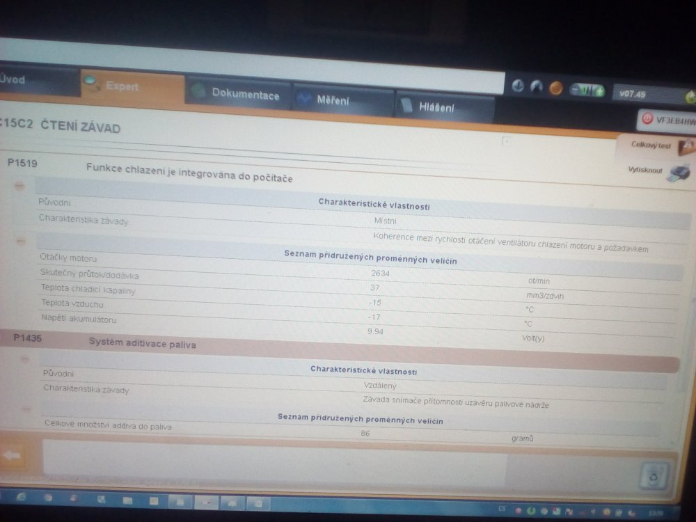

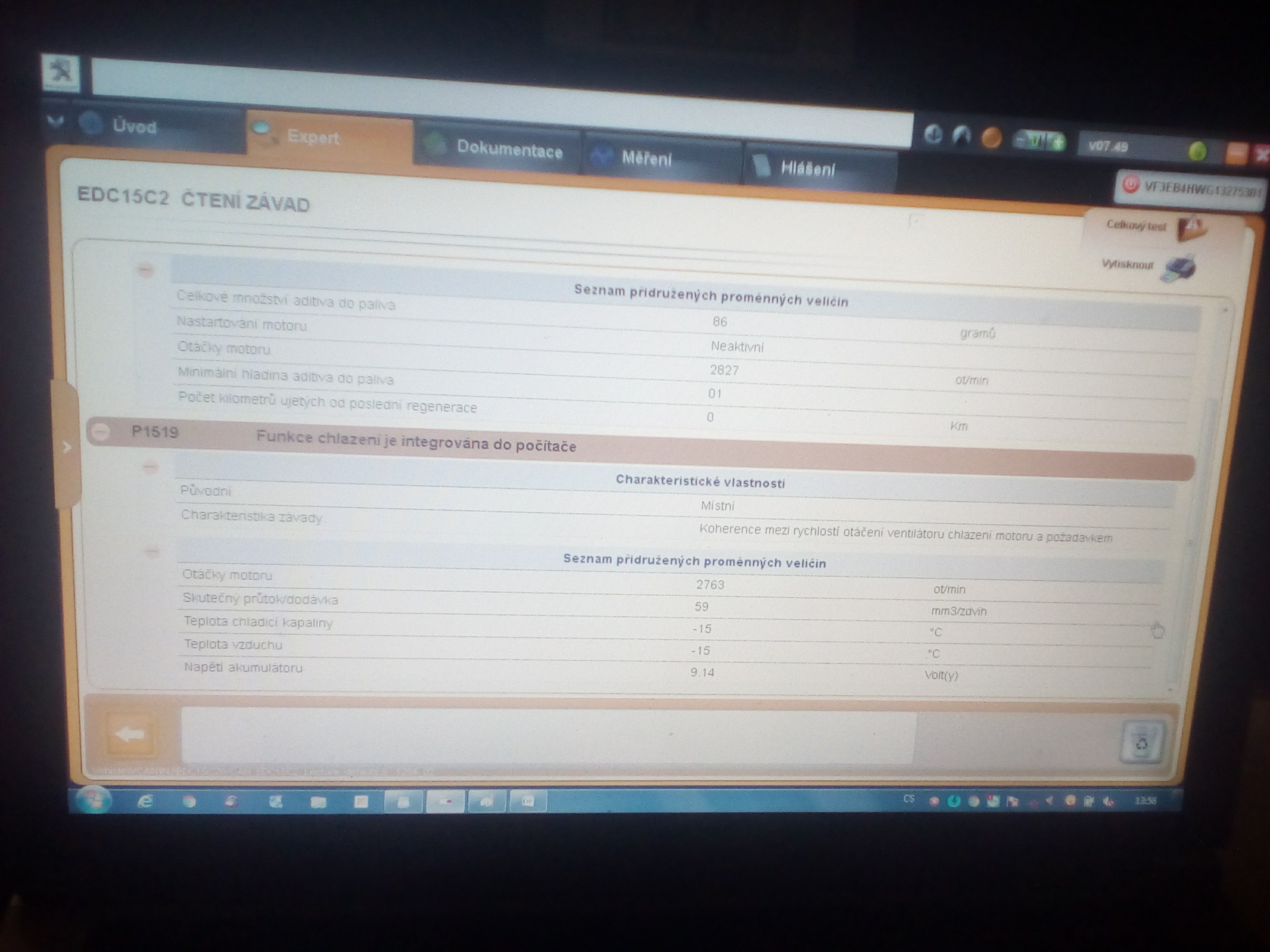

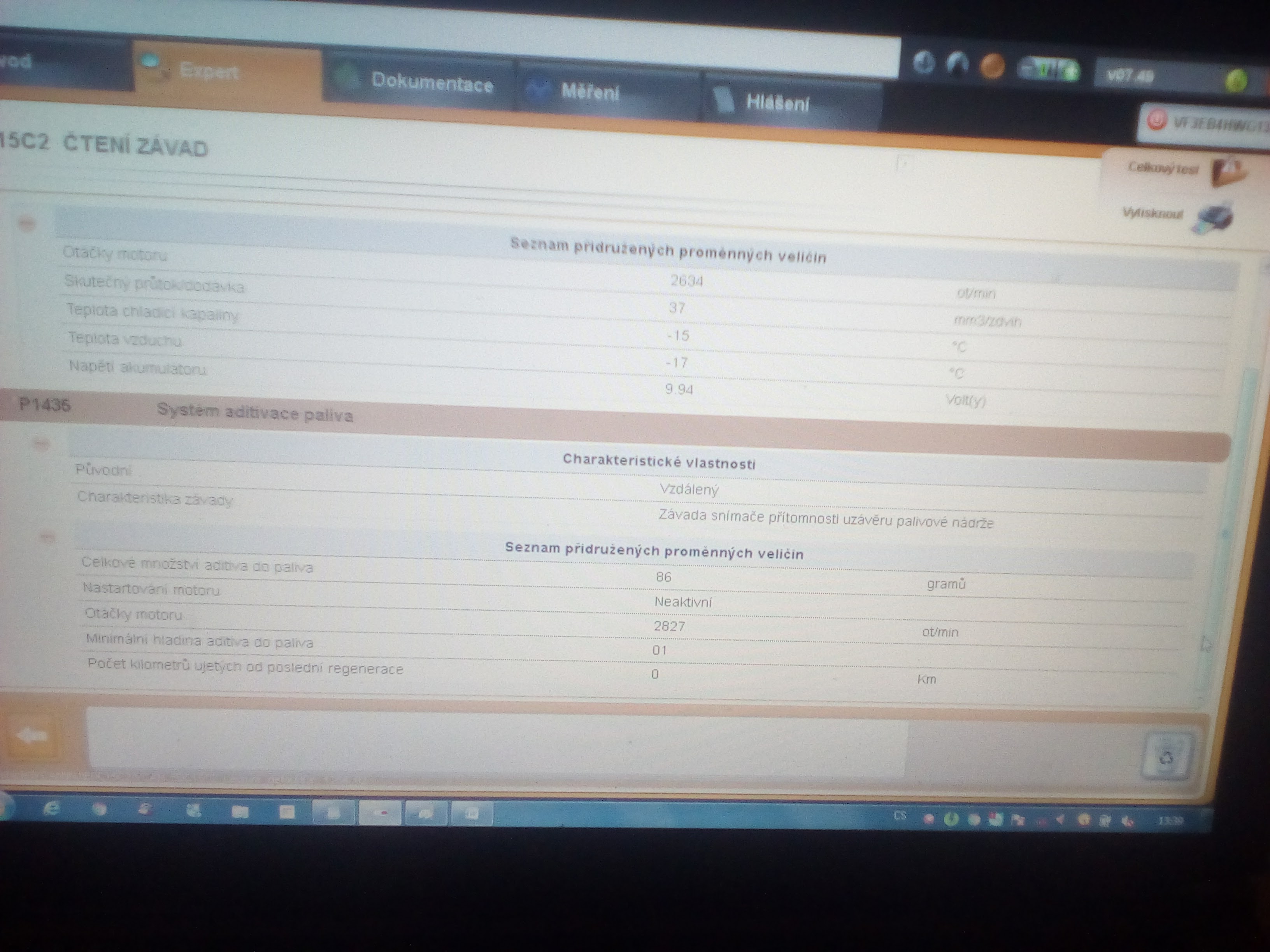

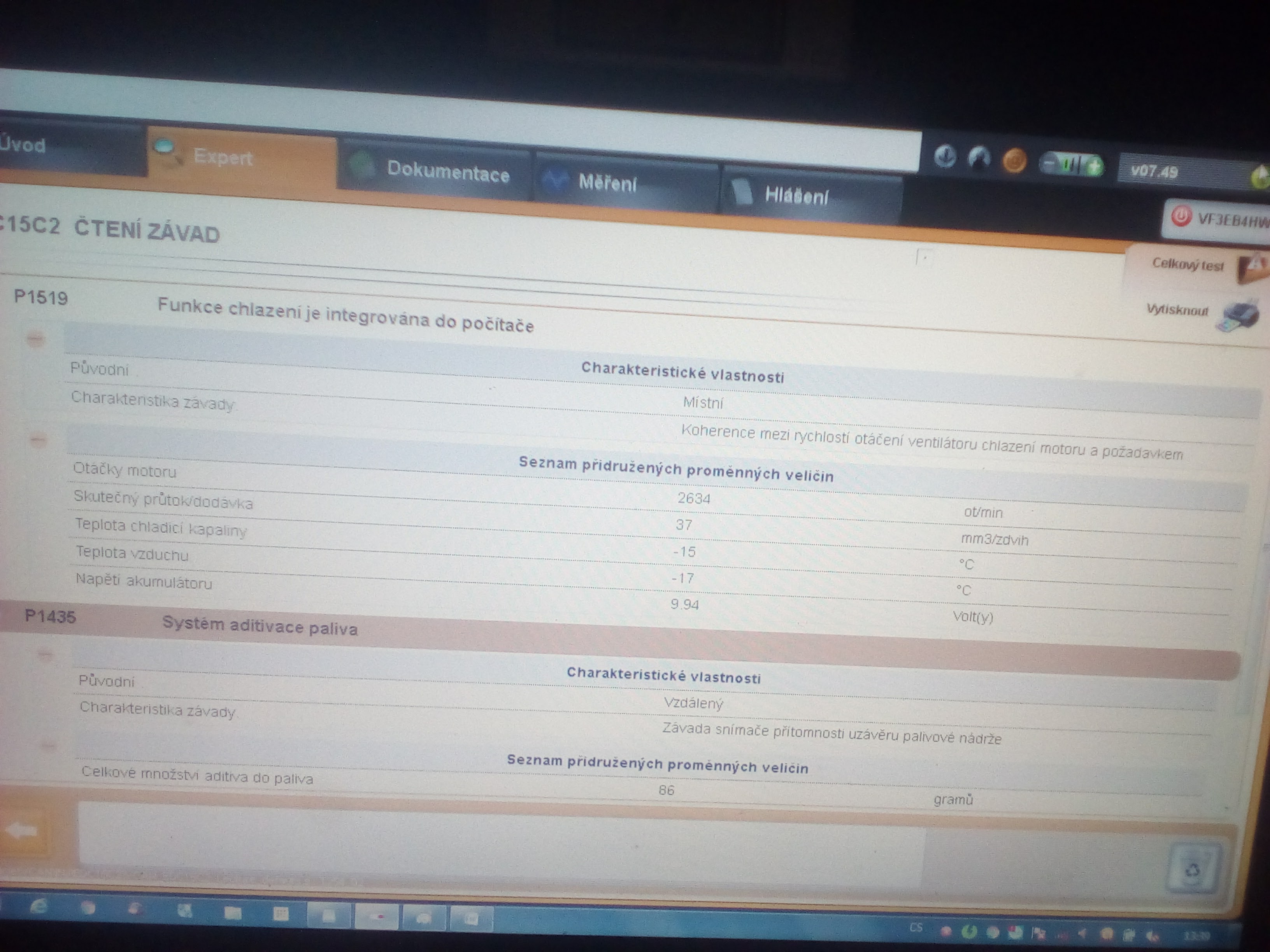

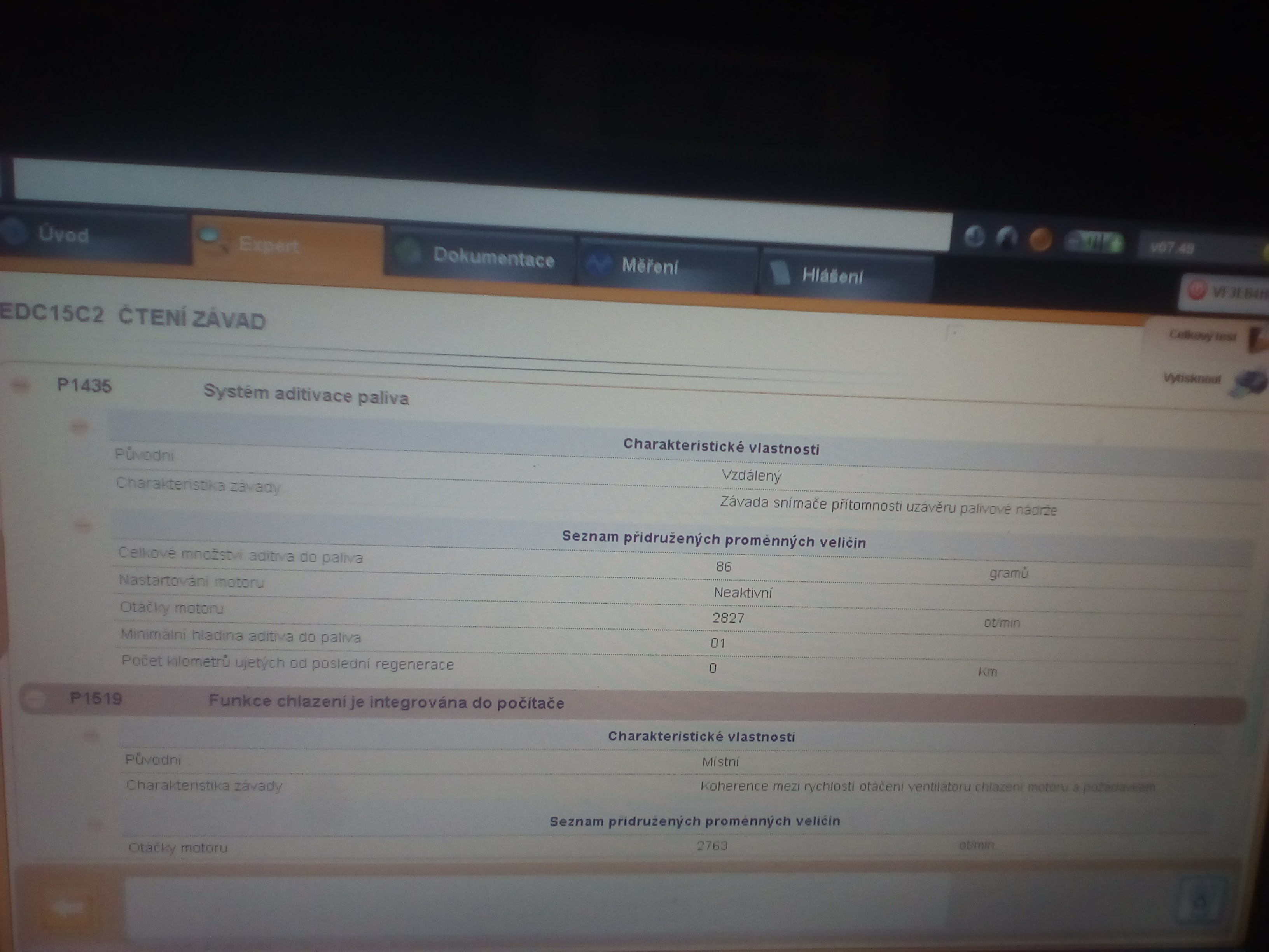

sampon Odesláno 30. říjen 2017 Sdílet Odesláno 30. říjen 2017 Zdravím. Nechci zakládat nové téma. Prosím o diagnostiku a návrh řešení v rámci zjištěných závad. Díky moc kluci. Prosím o hodnoty, třeba doplnění aditiva, kolik tam má opravdu být. Jirka Citovat Odkaz ke komentáři Sdílet na ostatní stránky More sharing options...
