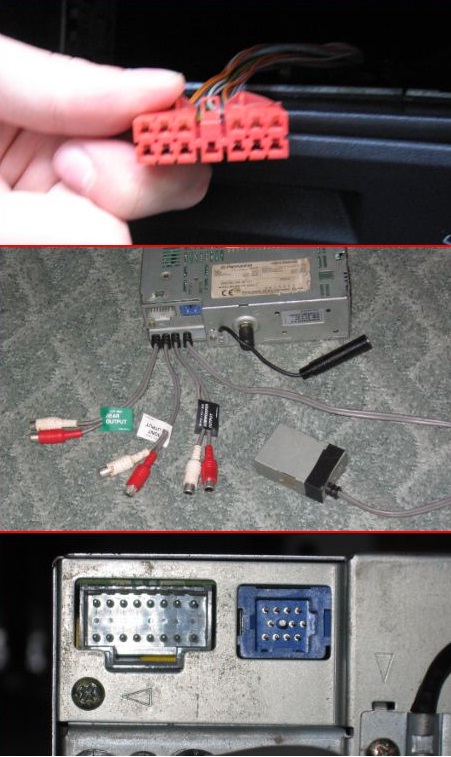

misi Odesláno 10. květen 2009 Autor Odesláno 10. květen 2009 jo tak jsem to autorádio vyndal, děkuji moc za rady nakonec to šlo že jsem tam zasunul delší hřebík a tím jsme vysunul ty piny a ještě by jsem měl jeden dotaz, Na prvním obrázku je konektor který byl v autě na připojení autorádia na druhém jsou výstupy z autorádia a na třetím je vstup do autorádia jedná se o autorádio Pioneer DEH-P825R nevíte nikdo jak to zapojit? případně kde sehnat redukci z toho červeného konektoru na ten v autorádu? a nevíte nikdo co je ta malá krabička? (je v ní namotaná cívka) na stránkách výrobcer jsem nenašel popis zapojení, je to starší autorádio na netu jsem našel co všechno je v tom konekoru, nicméně to nebylo formou že na pinu 1 je tohle a na pinu 2 tohle, ale jenom popis podle barev a já k tomu vzadu nic nemam tak nwm co kam zapojit [upravil dne 10/5/09 misi] Citovat
pastorek Odesláno 10. květen 2009 Odesláno 10. květen 2009 Ak sa nemýlim tak na tom rádiu ti chýba kábel do toho širšieho konektora. Ten sa dá kúpiť k predajni s autorádiami a s koncovkou ISO na druhom konci. (mala by byť zhodná pre väčšinu Japonských autorádií) Ideálne je potom prerobiť konektor v aute na ISO blok. Ten sa dá kúpiť v tej istej predajni. Zapojenie káblov v konektore auta zistíš zo schémy - www.pepanet.sk/servis/radio.pdf Takýmto postupom budeš mať zapojené rádio a zároveň v aute normalizovaný konektor. Jednou cestou by bolo zakúpenie redukcie do auta ale tá sa dá kúpiť iba v Peugeote a bude určite drahšia ako tie dve čo ti odporúčam kúpiť. P.S. Teraz som si všimol že máš ročník 92, tak to bude zrejme táto schéma. www.pepanet.sk/servis/radio_old.pdf Rádio je pozícia 132 a ostatné by malo byť zrejmé. [upravil dne 10/5/09 pastorek] Citovat
misi Odesláno 10. květen 2009 Autor Odesláno 10. květen 2009 ok, takže to co je na rádiu je iso konektor? pokud jo poptam se v peugeot prodejně na redukci mezi tím co tam je a tím iso konektorem. Právě že s těch schémat nejsem nějak moc moudrej ... podle nich nwm co je na jakym pinu těch konektorů, ale akorát co tam má bejt :-/ Citovat
pastorek Odesláno 10. květen 2009 Odesláno 10. květen 2009 Na rádie ti chýbajú káble a tie si máš kúpiť. Na jednom konci bude konektor do rádia a na druhom ISO blok. Na tých schémach máš čísla káblov a vidíš kam idú. Podľa toho sa dá originálny konektor v aute prerobiť na ISO. Citovat
misi Odesláno 11. květen 2009 Autor Odesláno 11. květen 2009 jj dík moc za rady ... na netu jsem ještě pátral a narazil jsem na tohle http://www.elektroworld.info/modules.php?name=News&file=article&sid=161 takže se pokusím vyrobit něco přesně na to moje autorádio a ten blok co mam v peugeotu děkuji Citovat
