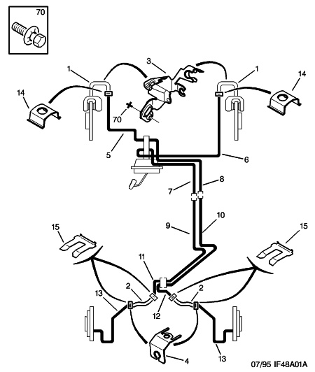

El-Chio Odesláno 29. duben 2009 Autor Odesláno 29. duben 2009 A Ferry nehodil by si sem pripadne nejaky obrazok Citovat
Ferry Odesláno 29. duben 2009 Odesláno 29. duben 2009 no v serviceboxu zrovna k tomuhle zadny nazorny obrazek neni, jen toto cisla 13 se lisi u verze buben/kotouc, ostatni je stejne cisla 2 jsou ty gumove hadice obj.cislo 4806 78 HADICE BRZDY ZADNI LONG 280mm [upravil dne 29/4/09 Ferry] Citovat
