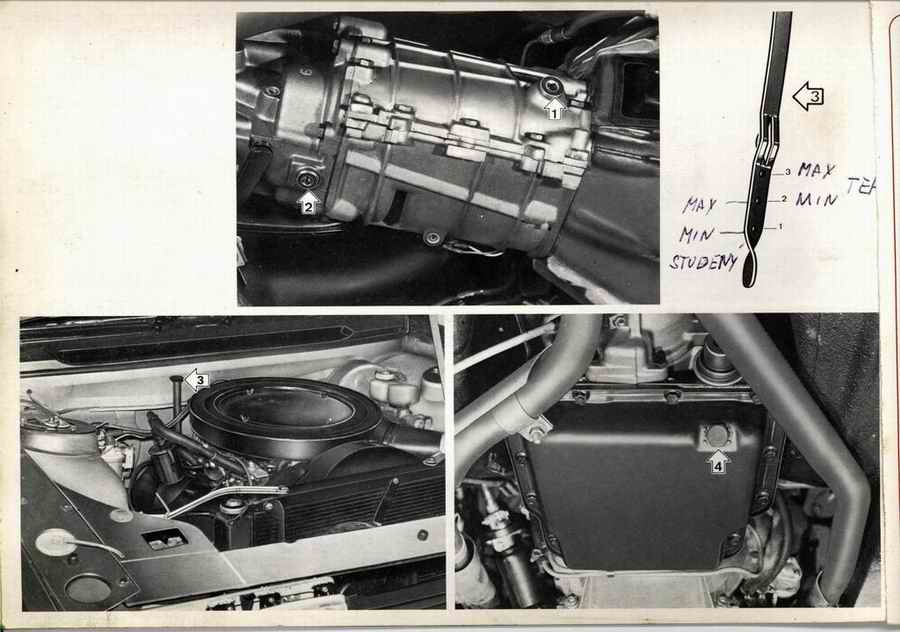

Marcel505 Odesláno 15. červen 2009 Sdílet Odesláno 15. červen 2009 Interiér 604 - když přišel nový model, měl se změnit i interiér. Kulák - bacha, maj tam bejt ty mazací, a někdo tam jeden už myslím měnil za klasickej. Hladina oleje v automatu SE MÁ MĚŘIT KDYŽ JE AUTOMAT V TAHU! Takže nastartovat, nechat běžet, pak založit klíny, zatáhnout ručku a zařadit. Auto by se nemělo rozjet... A v tuto chvíli změřit hladinu oleje... Takhle se to zjišťuje u 505 s klasickým automatem... U 604 byli taky ZF, ale i jiný do roku myslím 78, název si už nepamatuji. Citovat Odkaz ke komentáři Sdílet na ostatní stránky More sharing options...
Kropi Odesláno 16. červen 2009 Sdílet Odesláno 16. červen 2009 Původně zaslal: Driver Hele ta prosakující pumpa je asi vlastnost toho auta. Já když auto po delší době projedu tak pumpa začne malinko rosit a do rána je pod autem loužička. Ale potom už se to zatáhne a neteče. Akorát nevím jak dlouho to vydrží No tak přesně takovejhlenc průběh to mělo i u nás- táta se s tím jeden den svezl, druhej den jsme pro to přijeli s plaťákem a pod autem voda... Chladič byl namočenej tak do půlky, tak jsme to dolili, nastartovali a čekali, jestli náhodou nebudou zkroucený hlavy. To naštěstí nebyly. Ale myslím si, že to je vlastnost vyběhaný pumpy. Když tam bude nová, tak téct nesmí. Jenom jsem zvědavej, jak budeme rozebírat K- jetronic kvůli pumpě Z toho vstřikování mám tak trochu strach- samý hadičky a podtlaky, je to k zešílení. Jednou jsme měli doma Porsche 924- v krásným stavu, \"jenom to moc nechce do otáček, asi svíčky\". Tak to skončilo tak, že se porsche prodalo na díly, protože tenkrát tu nebyl nikdo, kdo by byl schopen K- jetronic rozchodit Dneska už se to dá, ale je to hrozně časově náročný. No, zkrátka pumpa tam půjde nová. Jinak- kdybyste věděli o někom, kdo by si koupil za drobný peníz novou vodní pumpu na Renaulta R4, tak ta nám před časem přišla místo tý správný- teď bysme jí potřebovali udat, protože to je přes známýho,... Znáte to Citovat Odkaz ke komentáři Sdílet na ostatní stránky More sharing options...
Kropi Odesláno 16. červen 2009 Sdílet Odesláno 16. červen 2009 Původně zaslal: Marcel505 Interiér 604 - když přišel nový model, měl se změnit i interiér. Kulák - bacha, maj tam bejt ty mazací, a někdo tam jeden už myslím měnil za klasickej. Hladina oleje v automatu SE MÁ MĚŘIT KDYŽ JE AUTOMAT V TAHU! Takže nastartovat, nechat běžet, pak založit klíny, zatáhnout ručku a zařadit. Auto by se nemělo rozjet... A v tuto chvíli změřit hladinu oleje... Takhle se to zjišťuje u 505 s klasickým automatem... U 604 byli taky ZF, ale i jiný do roku myslím 78, název si už nepamatuji. No já mám v typovým listě i v manuálu napsanou G.M. a podle návodu se to měří jednodušejc. Efff . Ještě na to sednu a pořádně ten text přeložím, páč mi taky připadá divný, aby tam někdo dal toho oleje o tolik víc. Citovat Odkaz ke komentáři Sdílet na ostatní stránky More sharing options...
Driver Odesláno 16. červen 2009 Sdílet Odesláno 16. červen 2009 No mě taky přijde, že tam toho oleje je víc, ale převodovka řadí bez problémů tak jsem to neřešil. Jinak takhle mám popsaný měření oleje v příručce, předpokládám, že budeš mít to samé. Jediný co u převodovky občas zlobí je ta pojistka na \"N\", někdy musím s tím klackem chvíli vrklat něž můžu startovat [upravil dne 16/6/2009 Driver] Citovat Odkaz ke komentáři Sdílet na ostatní stránky More sharing options...

Kropi Odesláno 16. červen 2009 Sdílet Odesláno 16. červen 2009 Driver: No, přesně tak- takhle to mám v manuálu a ve skutečnosti mi olej jde až nad ty prořezy v měrce. Asi jí nějakej permoník zkrátil, nebo co. Citovat Odkaz ke komentáři Sdílet na ostatní stránky More sharing options...
Marcel505 Odesláno 16. červen 2009 Sdílet Odesláno 16. červen 2009 Píšu to už po druhé - u 505 se to má měřit když je motor v tahu. Takže možná že u 604 taky... Jo, do starýho modelu dávali převodovky GMS. Vodní pumpa, je, pokud vím, hned za vrtulí, s hadičkama nemá nic společného. A už jsem to psal nejméně jednou Driverovi - třeba je jen těsnění v háji, a to se dá udělat. Pokud je špatné gufero, musí se sehnat nová, to je jasný (leda že by to šlo nějak vyměnit a sehnat to gufero). Citovat Odkaz ke komentáři Sdílet na ostatní stránky More sharing options...

MichalTalbot Odesláno 11. leden 2012 Sdílet Odesláno 11. leden 2012 Koukám poslední příspěvek dva a půl roku starej, ale když už jsem to četl... Měření oleje v automatu se provádí při P nebo N, žádný klínkování auta se zařazeným D apod. Marceli Je to kvůli oleji v měniči a ten se točí i na volnoběh při P nebo N. Jinak novou benzinovou pumpu na V6 PRV jsem nedávno sehnal u firmy Pýcha a Plašil na Praze 10, prý se někde válí ještě 2ks. Citovat Odkaz ke komentáři Sdílet na ostatní stránky More sharing options...
