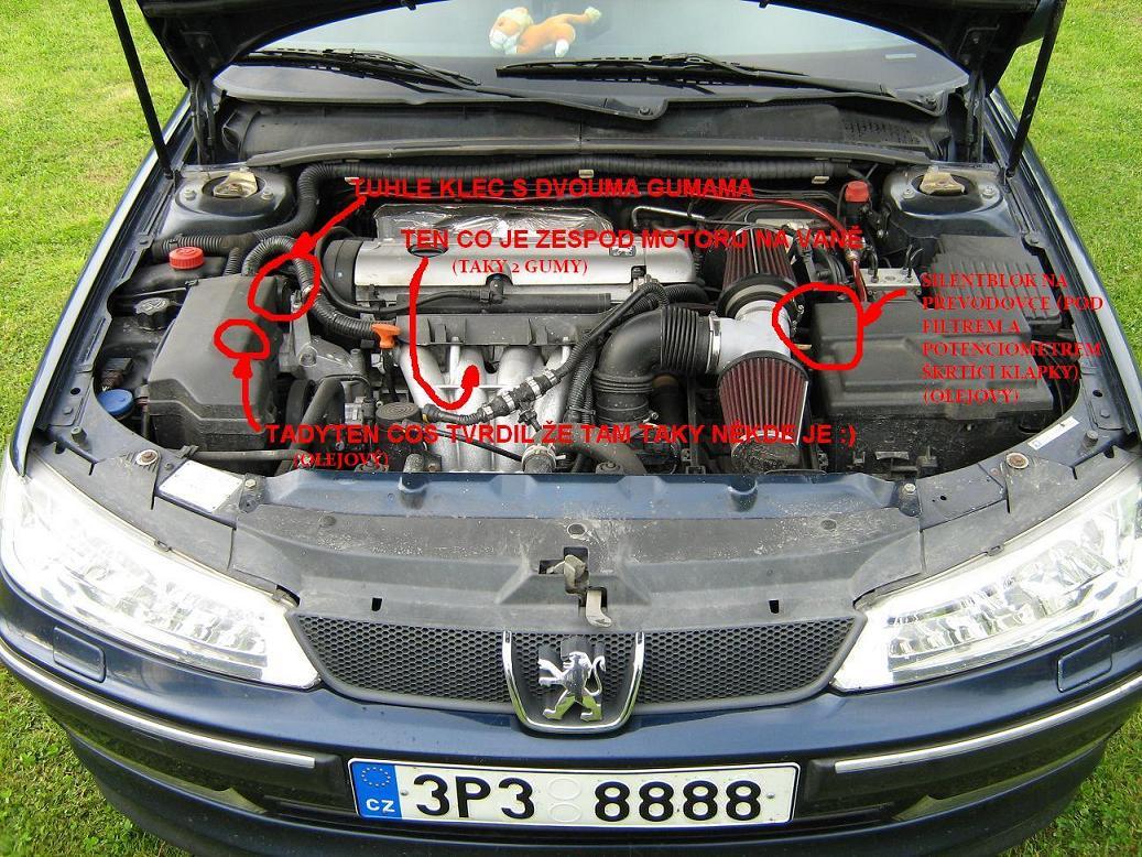

Blizzard Odesláno 20. duben 2009 Odesláno 20. duben 2009 mam jenom tenhle obrázek z 2.2 benzína, ale mělo by to být podobné. Já měnil všechny silentbloky najednou (jediný zdravý byl ten na převodovce). Zkurvit na výměně silentbloku (specielně toho spodního) jde to že tu gumu tam nalisuje o pootočenou, tudíž tlumí v jiném směru [upravil dne 20.4.2009 Blizzard] Citovat
BV406 Odesláno 20. duben 2009 Autor Odesláno 20. duben 2009 jj, diky za obrazek, ten jsem videl, menili mi cislo 24.... to blizzard: to jsem taky slysel, ze jde nalisovat spatne, ale v tom druhem servisu mi to ukazovali a potvrdili, ze je udelany dobre ( kontrolovali to u chodury v senove, takze pezotum asi rozumi , ale proste furt mam pocit, ze neco neni v poradku, auto se proste pri startu a vypnuti motoru chova jinak....hur ten olejovy silentblok, ten kdyby byl spatny, tak mam asi nekde vyteceny olej ne ? mam 100 chuti provest vymenu vsech silentbloku.... [upravil dne 20/4/09 BV406] Citovat

Utrecht Odesláno 20. duben 2009 Odesláno 20. duben 2009 Mne to robilo tiež a menil som silentbloky č. 24 a č. 3 Citovat
