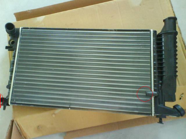

milan78 Odesláno 14. duben 2009 Odesláno 14. duben 2009 Zdar potrebujem vymenit chladic na 306/restyl 1997 motor 2.0 16V 132HP , auto je v manualy bez klimy na nete som nasiel taketo nieco ale ma vyvody ktore ja na povodnom nemam viete niekto co by to mohlo byt a ci by pasoval aj na moj model? vdaka Citovat
Petrn0 Odesláno 14. duben 2009 Odesláno 14. duben 2009 zdar.. nevím teda jestli to je shodný, ale já mám teda 1.9 TD r.v.96 a chladič mám podobný co je na fotce... taky nedávno proběhla výměna.. (mám tam teda o jeden vstup navíc). to nalevo je \"výpouštecí kohoutek\" (u originálu to bylo děláno,že kohout šel otevřít rukou, ale u novýho chladiče to je dělaný na velký rovný šroubovák) na pravé straně mám připojenou hadici, která vede k chladiči oleje. [upravil dne 14/4/09 Petrn0] Citovat
milan78 Odesláno 14. duben 2009 Autor Odesláno 14. duben 2009 aha to bude teda chladenie oleja to ja tam ale nemam a upravovat novy sa mi moc nechce, nemate niekto cenovo prijatelny zdroj odkial kupit chladic? dik Citovat
DENISXXX Odesláno 14. duben 2009 Odesláno 14. duben 2009 ja mam 2.0 8v a mam dva vyvody na pravo na ty fotce Citovat
