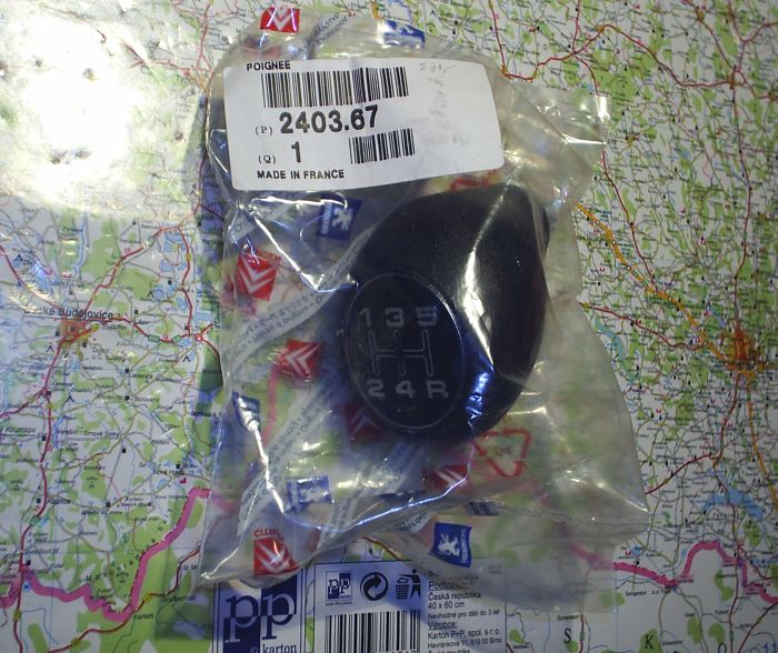

Ve fichy je DO MODELU 85 hlavice řadící páky pod obj.číslem 2403.35 .
Od MODELU 85 je hlavice řad.páky pod obj.číslem 2403.67 - viz obrázek. To je ta co se dávala pak do všech nových modelů, prostě ta blýskavější.
Předpokládám, že jsi tam měl takovou tu černou, a čísla a linky byli bílý? Jestli jo, tak takovou mám taky v Turbu, ale otázka je, jestli je pro ní to číslo 2403.35 - protože pokud já mám model 85, měl bych mít dle fiche už tu novou co je na fotce...
Myslím že byli i takový celý plastový, docela ošklivý... Někde mám kdyžtak fotku...
Každopádně pro pětikvalt jsou dle fiche jen tyto dvě možnosti výše uvedené. Přesný obrázky tam nejsou.
Tahle hlavice stála skoro 600 Kč...
