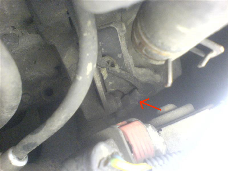

Black Joe Odesláno 7. březen 2009 Odesláno 7. březen 2009 A co vadné čidlo otáček ,zkus si ho sehnat, nebo jestli nemáš kamaráda se 106kou tak si ho puč . Viz obrázek, kde se nachází a to na motoru v místech u ventilátoru Citovat
Peta-k Odesláno 8. březen 2009 Autor Odesláno 8. březen 2009 no skoro na tim obrazku nejni nic videt ale juknu jse a zkusim jestli to neco udela a co když ho zkusim odpojit tak by to melo bejt v cajku???nyslim jako otačky ze nebudou vysoky a kolisat???a mam tam to čidlo když tam nemam otačkomer??? Citovat
Peta-k Odesláno 8. březen 2009 Autor Odesláno 8. březen 2009 jj vtipny odpoj ho a nenastartuju:D tedkom jsem koukal na to čidlo a to čidlo nemam vubec zapojeny jak je to možný???a startovalo to v pohode!!!nevite kam přide zapojit koukal jsem všude možne a nejakou rozpojenom svorku tam nemam tak nevim kam to přijde zapojit je to takova hneda svorka!!!pořad nejaky problémy ja toho majitele předchozího asi zabiju!!! Citovat

P607Olda Odesláno 14. březen 2009 Odesláno 14. březen 2009 To kolísání otáček je obvykle způsobeno krokovým motorkem, nebo potenciometrem škrtící klapky. Nevím přesně, co z uvedeného má Tvůj ročník auta, ale aspoň pro informaci. PS: to čidlo otáčení, jak je v předchozích příspěvcích uvedeno, dává elektronice signál o poloze klikové hřídele, bez něj motor nenastartuje. Takže toto čidlo nemůže způsobovat kolísání nebo zvýšení volnoběžných otáček. [upravil dne 14.3.2009 P607Olda] Citovat
