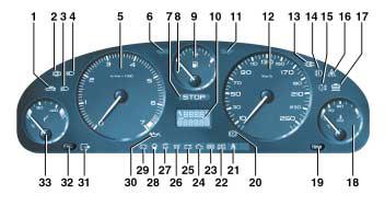

pastorek Odesláno 6. březen 2009 Odesláno 6. březen 2009 1 - Kontrolka uzávěru palivové nádrže. 2 - Kontrolka otevřených dveří. 3 - Kontrolka potkávacích světel. 4 - Kontrolka dálkových světel. 5 - Otáčkoměr. 6 - Kontrolka levého směrového světla. 7 - Centrální výstražná kontrolka STOP. 8 - Kontrolka minimální zásoby paliva. 9 - Palivoměr. 10 - Ukazatel údržby, ukazatel hladiny oleje a ukazatel ujetých kilometrů. 11 - Kontrolka pravého směrového světla. 12 - Rychloměr. 13 - Kontrolka zanesení filtru pevných částic (diesel). 14 - Kontrolka předních mlhových světlometů. 15 - Kontrolka zadního světla do mlhy. 16 - Kontrolka dynamického řízení stability ASR/ESP (pouze benzinové verze). 17 - Kontrolka minimální hladiny chladicí kapaliny. 18 - Ukazatel teploty chladicí kapaliny. 19 - Tlačítko pro nulování denního počitadla ujetých kilometrů. 20 - Kontrolka ruční brzdy a hladiny brzdové kapaliny. 21 - Kontrolka nezapnutého bezpečnostního pásu. 22 - Kontrolka nafukovacích vaků \"airbagů\". 23 - Kontrolka systému proti blokování kol ABS. 24 - Kontrolka autodiagnostiky motoru*. 25 - Kontrolka dobíjení baterie. 26 - Kontrolka žhavení naftového motoru. 27 - Kontrolka neutralizace nafukovacího vaku spolujezdce. 28 - Kontrolka přítomnosti vody ve filtru motorové nafty. 29 - Kontrolka opotřebení předních brzdových destiček. 30 - Kontrolka tlaku motorového oleje. 31 - Kontrolka elektronického blokování startování. 32 - Reostat osvětlení. 33 - Ukazatel teploty motorového oleje. * Podle typu motoru. [upravil dne 6/3/09 pastorek] Citovat

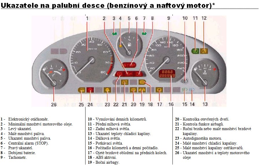

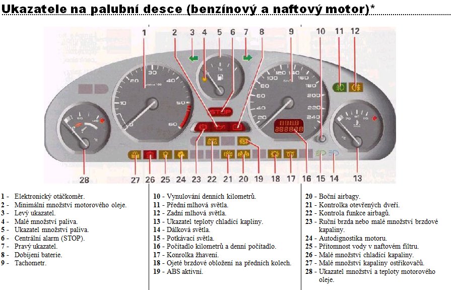

Jayman Odesláno 6. březen 2009 Autor Odesláno 6. březen 2009 Diky Nemas prosimte ten obrazek ve vetsim rozliseni? Mne tam dneska asi dvakrat po nastartovani blikla cervene nejaka mrska a z toho obrazku nepoznam ktera... ....podle umisteni ji nenajdu,ptze mam malinko jiny budiky.. [upravil dne 6/3/09 Jayman] Citovat
pastorek Odesláno 6. březen 2009 Odesláno 6. březen 2009 Původně zaslal: Jayman Diky Nemas prosimte ten obrazek ve vetsim rozliseni? Mne tam dneska asi dvakrat po nastartovani blikla cervene nejaka mrska a z toho obrazku nepoznam ktera... ....podle umisteni ji nenajdu,ptze mam malinko jiny budiky.. [upravil dne 6/3/09 Jayman] Kedy to máš vyrobené? Citovat
pastorek Odesláno 6. březen 2009 Odesláno 6. březen 2009 Původně zaslal: Jayman 98 Bohužiaľ je to zo serviceboxu a sú tam iba od 03/2002. Aký symbol je na tej kontrolke? Citovat
Jayman Odesláno 6. březen 2009 Autor Odesláno 6. březen 2009 No,blikla jen na chvili,ale byla spis pod levym budikem,dole dve vlnovky a nad tim oblouk...nevim presne,kdybych ji videl,tak vim kde jsem...sorry Citovat
MirasCC Odesláno 6. březen 2009 Odesláno 6. březen 2009 Aha, tak ten druhej to nebude, kontrolku žhavení hádám asi nemáš Tedy to vypadá na 24 - malý množství chladicí kapaliny.. Citovat
Jayman Odesláno 6. březen 2009 Autor Odesláno 6. březen 2009 Super,to je ono,diky moc! Chladici kapalina.... Citovat
