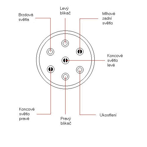

Guest servisman Odesláno 6. březen 2009 Odesláno 6. březen 2009 Původně zaslal: kvetinka zdravim vas mam taky problem z taznim dala som menit zasuvku a nejako blbo to zapojili nejdu mi obrisove ani smerovky poradte alebo poslite nejaku schemu dakujem v levo nahoře je hledej tak by se našlo jinak schéma posílám a vítej mezi námi OK406 opraví měkký Citovat

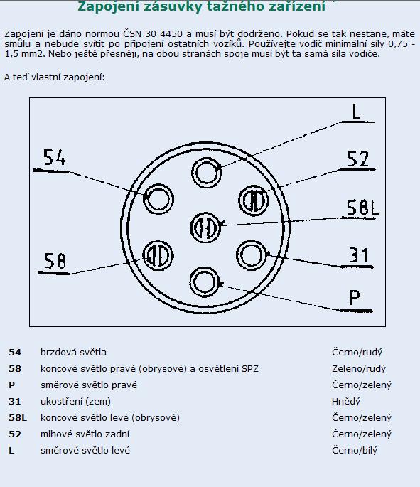

Guest servisman Odesláno 6. březen 2009 Odesláno 6. březen 2009 ještě jeden i s popisy čísel zezadu jsou na zasuvce i napsaná Citovat

Guest servisman Odesláno 6. březen 2009 Odesláno 6. březen 2009 koukal na ní asi opačně musí se na ní dívat jako zepředu,a pak zapojit ,já ji měnil loni měl jsem upadaný dráty a byla celá zoxidovaná,takže i nějaký ten drát jsem měnil Citovat
