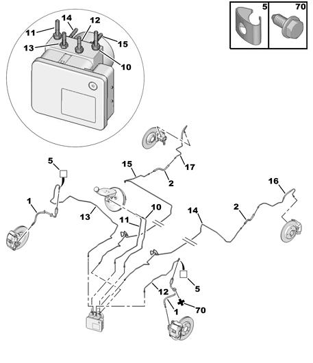

Petr král T Odesláno 30. duben 2012 Odesláno 30. duben 2012 To je fakticky tak jednoduché ? :oNa první pohled to připomíná wartburg, (nebo citrón 2CV) ?? Soudím, že máš k dispozici servisní manuály, a tak ikdyž by to patřilo do jiného vlákna poraď ještě tohle: - zkoušel jsem vymontovat filtr k sání motoru, uvolnil patici a eskapásku, ale celou plastovou schránku filtru i s kolenem nemohu vybrat. Vadí mi schránka na akumulátor. Je v tom nějaký tajný grif ? - druhý problém: při výměně brzdové kapaliny stačí vyšlapat starou kapalinu přez ovzdušňovací ventily brzdových válečků a dolévat novou ?? Máš k tomu schéma ? Jakou roli zde hraje posilovač ? Citovat
koblih69 Odesláno 30. duben 2012 Odesláno 30. duben 2012 Nevím jak to myslíš s tím posilovačem. Nemyslíš spíš dohady okolo ABS, resp. jeho případného zavzdušnění? Schéma je na obr., ale nevím co na něm uvidíš. Je to stejné jako u jiných aut. Nádobku bych odsál, doplnil novou kapalinu a vyšlapal starou ven při současném dolévání nové. Až bude téct čistá šel bych na další kolo. Standardně od nejvzdálenějšího kola a při vypnutém zapalování. Citovat
ozzy56 Odesláno 30. duben 2012 Odesláno 30. duben 2012 pro výměnu filtru vzduchu stačí povolit šroubky víka filtru (airboxu) a máš hned přístup k vložce filtru vzduchu při výměně brzd. kapaliny vytlačuješ starou kapalinu novou kapalinou, jeden šlape a dolívá novou kapalinu a druhý u kol odvzdušnuje...,posilovač brzd s výměnou kapaliny nemá nic společného Citovat
