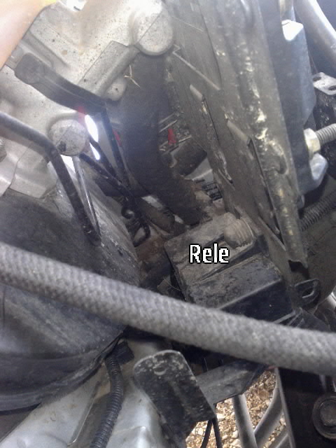

marko306 Odesláno 18. únor 2009 Odesláno 18. únor 2009 hm... vzorny majitel. Pežot musi mat s teba radost. Uz ma napada, len rele zhavenia. Ak ani to tak ja som sa vycerpal:( [upravil dne 18/2/09 marko306] Citovat
matatko7 Odesláno 18. únor 2009 Autor Odesláno 18. únor 2009 Dakujem za rady Marko. Skusim to rele - vies mi poradit kde sa to nachadza - este som sa s tym nestretol. Dakujem Citovat
marko306 Odesláno 18. únor 2009 Odesláno 18. únor 2009 no na 206-stke nevim de to je ale ja to mam na vodicovej strane za baterkou pod posilovacom brzd. Malo by to byt ono. Nech ma volajado opravy ak nie. Ale 206 by to hadam mala maj tak isto alebo aspon priblizne. A takto to vipada Citovat
