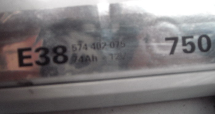

Cinci Odesláno 11. únor 2009 Odesláno 11. únor 2009 Hledali jsme ale přímo náš problém jsme nikde nenašli, tak se ptáme jestli měl někdo stejný problém a jestli má řešení ? Dnes se mi rozsvítila kontrolka nabíjeni svítí stále(při vytaženém klíčku ne),po nastartování motoru slabě při přidání plynu nebo při zapnutí jakéhokoliv spotřebiče se intenzita svícení zvyšuje. Baterka je 3 měsíce stará značky varta silver. Při vypnutém motoru má baterka 12,35V, po nastartování se napětí nezmění, ale asi po minute se její napětí zvedne na 14,50V ale kontrolka stále svítí, všechny kontakty jsme pročistili a dotáhli nebyly vůbec zooxidované. Problém přetrvává dále. Máte řešení ? [upravil dne 11/2/09 Cinci] Citovat
foxo Odesláno 11. únor 2009 Odesláno 11. únor 2009 to, ze altik dava 14.5 V je este v norme. Ale podla mna bude ta baterka vadna, aj ked je nova. Keby sa dobre dobijala, tak ti ta kontrolka nemeni intenzitu svietenia (nekedy to robia aj hlavne svetlomety, ze ked pridas, tak svietia silnejsie), ale to znamena, ze baterka neplni svoju funkciu. PS: mas dost silnu baterku? (myslim ze taka 74 Ah je akurat) Ked mas moznost, daj na skusku inu baterku s dostatocnou kapacitou... Citovat

Cinci Odesláno 11. únor 2009 Autor Odesláno 11. únor 2009 Původně zaslal: foxo to, ze altik dava 14.5 V je este v norme. Ale podla mna bude ta baterka vadna, aj ked je nova. Keby sa dobre dobijala, tak ti ta kontrolka nemeni intenzitu svietenia (nekedy to robia aj hlavne svetlomety, ze ked pridas, tak svietia silnejsie), ale to znamena, ze baterka neplni svoju funkciu. PS: mas dost silnu baterku? (myslim ze taka 74 Ah je akurat) Ked mas moznost, daj na skusku inu baterku s dostatocnou kapacitou... Baterka má 74Ah Původně zaslal: jojo0608 Baterka vadná asi nebude. Alebo si skús od niekoho požičať inú. V zime keď ráno idem z domu, tak tiež pri pridaní plynu svetlá zasvietia trošku silnejšie. Za tepla som to nespozoroval. Takto mi to robí už 3. zimu a auto štartuje na brnk. A baterku ti ešte nevibilo? Nevybilo aní není poznat úbytek,protože po te chvilce to nabíjet začne ale kontrolka stále svítí. [upravil dne 11/2/09 Cinci] Citovat
