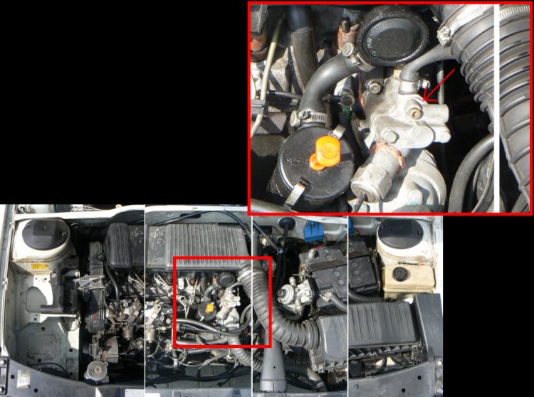

oddie Odesláno 5. únor 2009 Odesláno 5. únor 2009 TD má špunt nahoře na chladiči, a pak šroub na hadici, jak je na fotce. A odvzdušňuje se pěkně blbě, většinou na několikrát. Co dělá často problém je tenká hadička do expanzního prostoru chladiče, docela často se ucpe, zvlášť když nějakej trouba do chladící soustavy motoru naleje nějaký utěsňovací sajrajt. Když se to ucpe, dobře se neodvzdušní nikdy, a hlava pak praskne jedna dvě. Citovat

capumpor Odesláno 15. únor 2009 Autor Odesláno 15. únor 2009 Abych pravdu řekl, tak se mi do sundavání hlavy vůbec nechce. Zase mám takový pocit, že palice je v pořádku. Řekl bych, že ten motor celý život jezdil v chladiči jen s obyčejnou vodou, protože jsem ho přendaval z anglického auta. Když nebyly mrazy tak jsem tam měl taky jen vodu, ale jak byly koncem prosince ty velký kruty tak jsem koupil fridex a ten rozpustil všechy ty usazeniny a začlo mi to dost prosakovat okolo plastové rozdvojky jak je na bloku u vodní pumpy. Byla prasklá tak jsem jí vyměnil. Včera mi poradil jeden člověk, že při odvzdušňování točí motor asi na 2 tisíce, promačkává přitom hadice a dolévá. Tak jsem to zkusil a teď něž otevře termostat tak dost kolísá hladina v chladiči. Když pozoruju hladinu tak za chvíli začne přetékat, když povolím šroubek co je na fotce tak se voda někam ztratí. Utáhnu ho a voda mi zase jde na proti. Ale je klidná, žádné bubliny nebo čeření. Měl jsem to chvíli nastartované a jak se vypnut motor tak přetlak vyhnal trochu vody dirkou u zátky. Ale jen jednou, už to nedělá. Tohle se děje jen za studena. Když se ohřeje, otevře se termostat, tak se tlaky ztratí, hladina se ustálí a včechno je OK. Do té doby se to ale chová opravdu divně. Už jsem z toho vážně na palici, protože už je to druhý motor. To mám na to takovou smůlu? Kdybych je honil zastudena nebo přetáčel tak se nedivím, že hlava praskne nebo vyletí těsnění, ale vždycky jsem před jízdou chvíly ohříval a v životě jsem ho nevytočil na víc jak 2500. [upravil dne 15.2.2009 capumpor] Citovat
pastorek Odesláno 16. únor 2009 Odesláno 16. únor 2009 Původně zaslal: capumpor ...Tak jsem to zkusil a teď něž otevře termostat tak dost kolísá hladina v chladiči. Když pozoruju hladinu tak za chvíli začne přetékat.... ...když povolím šroubek co je na fotce tak se voda někam ztratí... To kolísanie hladiny vyzerá na vzduch v sústave. Po povolení odvzdušňováku ti klesne voda v chladiči lebo si vypustil vzduch. Mne to pripadá že to máš stále zavzdušnené. Ja pri odvzdušňovaní dávam auto trochu šikmo aby nalievacie hrdlo bolo v najvyššej polohe. Najprv nalievam vodu s otvoreným odvzdušňovákom na chladiči i termostate. Keď začne tiecť voda zavriem odvzdušňováky a naštarujem. za chodu motora striedavo odvzdušňujem a dolievam. Citovat
