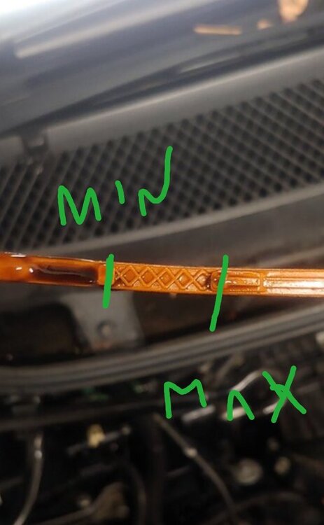

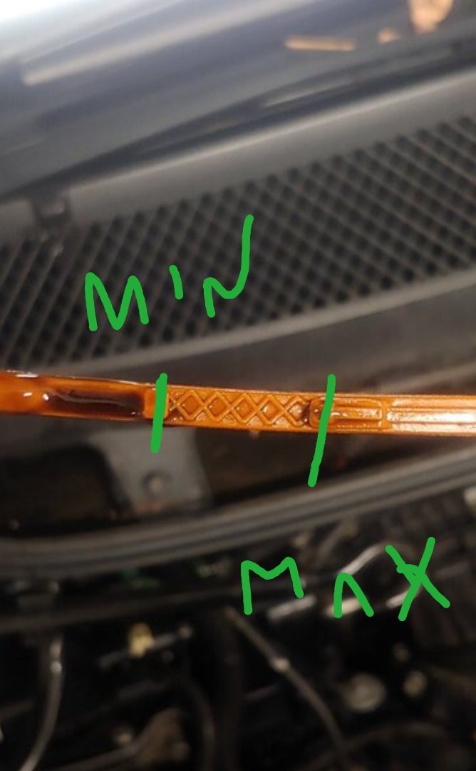

sam_217 Odesláno 9. prosinec 2023 Sdílet Odesláno 9. prosinec 2023 (upraveno) Zdravím, promiňte mi asi trochu imbecilní dotaz, před týdnem jsem si po 2 letech (prý je to pozdě a měl by se měnit po roce nebo ikdyž jsem najel bohužel jen 10k km) nechal vyměnit olej a všechny filtry, ale zjistil jsem, že asi nechápu svou rysku oleje... co jsem googlil/youtube tak všichni mají celkem jednoduše pochopitelnou tu rysku, viz. např. "tutorialy" na 2.0 HDi = potíž je, že moje ryska vypadá takhle: V manuálu tam hodí jen tenhe naprosto neodpovídající obrázek... Moje otázka je tedy naprosto jednoduchá - nalili mi v tom servisu do toho auta dost oleje? Dosud jsem měl totiž za to, že "B" je ten 'čtvereček' nalevo a 'A' je samozřejmě ta šipka v pravo, hladina starého oleje tak i původně byla... to by ale znamenalo, že mám teď nový olej na minumu a nalili mi ho málo... Palubní deska si nestěžuje a píše "OIL OK"... Díky za pomoc... Upraveno 9. prosinec 2023 uživatelem sam_217 Citovat Odkaz ke komentáři Sdílet na ostatní stránky More sharing options...
Pe.Tr Odesláno 9. prosinec 2023 Sdílet Odesláno 9. prosinec 2023 valenta.ivan, MP, Péťa a 2 další ohodnotil 5 Citovat Odkaz ke komentáři Sdílet na ostatní stránky More sharing options...
dýzl Odesláno 9. prosinec 2023 Sdílet Odesláno 9. prosinec 2023 Máte tam oleje málo tedy pokud je měřeno minimálně půl hodiny po vypnutí motoru , optimum je mezi ryskami není na tom žádná věda!! dolejte půl litru oleje. Jinak normy pro výměnu motorového oleje doporučují výměnu dle nájezdu (od 10 000km ) nebo dle časového období = minimálně x ročně bez ohledu na na kilometrový nájezd! sam_217 ohodnotil 1 Citovat Odkaz ke komentáři Sdílet na ostatní stránky More sharing options...
sam_217 Odesláno 9. prosinec 2023 Sdílet Odesláno 9. prosinec 2023 @Pe.Tr, @dýzl - děkuji za stvrzení toho že nejsem blázen, já jsem si to myslel že to tak má být... tak to holt musím koupit olej a dolít... nechápu, do toho servisu už asi nepůjdu, dal jsem za to 13 000,- protože museli sundavat přední masku protože víčka olej a nafta filtru se "rozpadly" a olej. filtr nešel povolit... to jsem zkousl ale že mi tam toho oleje ještě dají málo, když tvrdili že 5l oleje tam dali, to nechápu. Jinak ten olej jsem měřil určitě tak hodinu po tom co auto stálo. Ale hladina nevzrostla ani když jsme dojeli, ale je to krátká trasa (nákupák máme cca 3km od domu), takže motor se určitě nestihl tak zahřát. Citovat Odkaz ke komentáři Sdílet na ostatní stránky More sharing options...
