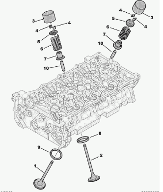

Pe.Tr Odesláno 18. únor 2023 Odesláno 18. únor 2023 tváří se to, že štelování ventilů není třeba Citovat

Hafity Odesláno 18. únor 2023 Odesláno 18. únor 2023 To nevypadá na hydrauliku, ale na hrníčky s různou sílou dna.... Citovat
dýzl Odesláno 18. únor 2023 Odesláno 18. únor 2023 (upraveno) Že by soudruzi v Japonsku šli z hydraulického vymezování na mechanické s potřebou seřídit je čas od času?! Zmámý si loni nechal na 2,4 GDi hydroštely měnit, v servisu mu tvrdili že je to potřeba, tak to nechal udělat!! no ono nakonec je dnes možné vše Upraveno 18. únor 2023 uživatelem dýzl Citovat
Roman Bazi Odesláno 19. únor 2023 Odesláno 19. únor 2023 Tak jsem to nakonec našel. Motor 2.4 4B12 MIVEC - vymezováním vulí kalibrovanými podložkami. Citovat
