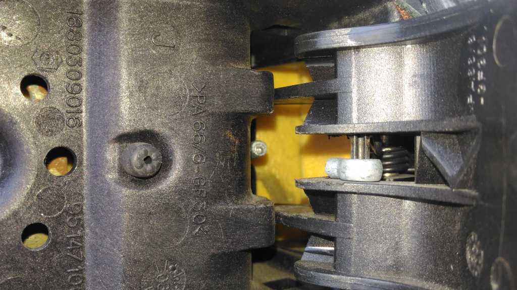

Mám podobný problém, lanko páčky na spolujazdcových dverách sa mi pretrhlo a potrebujem to vymeniť. Keď som čítal toto vlákno, že sa tam dá použiť obyčajné lanko z bicykla a že je výmena trvá chvíľku, tak som sa do toho pustil ale po hodine lezenia okolo sedačky som sa nepohol ani o kúsok ďalej. Odvŕtal som dva nity čo držia plast okolo páčky, potom ešte aj tretí nit čo drží samotnú páčku a dúfal som, že to pôjde von, lenže páčka drží ešte na dvoch ďalších nitoch ktoré sú za osou otáčania páčky a k nim sa bez rozobratia sedačky nedostanem. Takže páčka očividne von nepôjde. Druhá vec - kde ústi to lanko na druhej strane? Predpokladám, že lanko sa mení kus za kus, takže ho treba vyháhnuť na strane kĺbu opierky, kde predpokladám odisťuje nejakú poistku ktorá umožní odklopenie opierky. Lenže vôbec ale vôbec nemám poňatia kde je to zaistené, rukou som nenahmatal nič čo by sa hýbalo keď som hýbal s tou páčkou (na druhej strane, kde páčka funguje). Skrátka som stratený, ak by mi niekto vedel polopate vysvetliť kam šáhnuť a čo presne tam mám hľadať, bol by som veľmi vďačný, mám totiž momentálne dosť silný pocit menejcennosti :D
post-20251-0-15773600-1463914578_thumb.j
