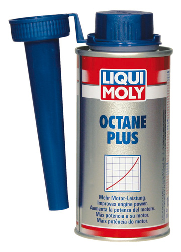

luky106rolandgaros Odesláno 24. listopad 2008 Odesláno 24. listopad 2008 zaleží taky na svíčkách je to poznat líp se ohřeje motor a muže mít tendenci se víc hřát ale nepatrně to je muj názor ale lepčí je natanknout 95nebo98 a koupit si lahvičku z okysličovadlem mám skušenosti ze značkou liqui moly..a je to poznat.... ale ne Vpower100 plus okysličovadlo to by si mohl podpálit ventily:D [upravil dne 24/11/08 luky106rolandgaros] [upravil dne 24/11/08 luky106rolandgaros] Citovat

luky106rolandgaros Odesláno 24. listopad 2008 Odesláno 24. listopad 2008 je to na 50l benzínu moc dobrá lahvička:D na zavodech jí používám... Citovat
luky106rolandgaros Odesláno 24. listopad 2008 Odesláno 24. listopad 2008 no kolem 140kč myslím Citovat
