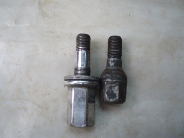

Guest servisman Odesláno 23. listopad 2008 Odesláno 23. listopad 2008 to je i u 406 na litáky mám jiné,plechy jiné,pokud přezuji na plechy mám k tomu i jiné šrouby.Taky jsem koukal že pokud píchnu tak i šrouby nedám jsou delší. nezbývá než koupit šrouby jinak obr jaký je rozdíl i v délce u mne Citovat

čakom Odesláno 23. listopad 2008 Odesláno 23. listopad 2008 origo kola na 206, 307 a novější mají na šdoubech s plochou hlavou nají kužel na nouzové použití plecháče;) obj.č. 5405.67 pro 17 klič a 5405.65 pro 19 klíč. 406 a 306 a starší mají jiny šrouby a nemají tam ten kužel Citovat
bigicek Odesláno 23. listopad 2008 Autor Odesláno 23. listopad 2008 Původně zaslal: čakom origo kola na 206, 307 a novější mají na šdoubech s plochou hlavou nají kužel na nouzové použití plecháče;) obj.č. 5405.67 pro 17 klič a 5405.65 pro 19 klíč. 406 a 306 a starší mají jiny šrouby a nemají tam ten kužel To je taky pravda, takže záhada hlavolamu vyřešena. O tom kuželu na těch plochých šroubech jsem věděl, ale už mě nenapadlo to zkoušet, zda to pasuje i na plecháče. Už jsem se lekl, že by se tak soudruzi nechali nachytat. Nicméně pro ty, co nemají origo liťáky a origo šrouby (stejně jako já na zimu) a neuvědomovali si to, možná dobrá rada:-) Citovat
čakom Odesláno 23. listopad 2008 Odesláno 23. listopad 2008 nemohl jsem najít žádnej obrázek šroubu. ale to co vložil AnotherOne mluví za vše. [upravil dne 23.11.2008 čakom] Citovat
AnotherOne Odesláno 23. listopad 2008 Odesláno 23. listopad 2008 Je to ale fakt len núdzové riešenie. Tie podložky sú totiž voľné a tým pádom pekne cinkajú. Citovat
bigicek Odesláno 23. listopad 2008 Autor Odesláno 23. listopad 2008 Původně zaslal: AnotherOne Je to ale fakt len núdzové riešenie. Tie podložky sú totiž voľné a tým pádom pekne cinkajú. No, na léto si půjčím z 307 šrouby, když bych jel na dovču třeba, ať mi to necinká 1000km. Nejlepší bude asi stejně nepíchnout!! Citovat
