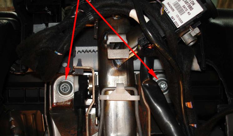

Na demontáži sloupku řízení před chvílí ztroskotala moje snaha vyndat palubku:( Lze něčím sundat šrouby, když nemám torx s prohlubní? Ty šrouby mají uprostřed výstupek a nějak mě nenapadá, jak je povolit...
Jinak mám sundaný snad všechno, jen pojistkovej panel je na svym místě s tim, že co jsem z něj mohl sundat (šrouby, matky), jsem sundal a stejně nejde ven...

Torxy s prohlubní? Zajeď si do OBI a kup si asi za dvě kila takovou modrou, kouzelnou krabičku s nástavcema. Je tam úplně všechno, včetně torxů s prohlubněma...

Zrovna jsem koukal na to Ferryho vlákno o zástavbě klimy a z fotek jsem si všiml, že zrovna tyhle šrouby nesundaval a ten plech s nima zůstal na palubce. Jen je mi trochu divný, že jsem na sloupku řízení krom těch dvou šroubů s výstupkem viděl snad jen jeden jedinej \"normální\" šroub:myslim Za světla se na to budu muset podívat líp...

Dundee: torxy s prohlubní mám, tak počkej a zbytečně je nekupuj ... ;)
Nic kupovat nebudu, mám flexu:D Zeptám se Ferryho, kde jsou ty šrouby schovaný, že jsem je neviděl...
P.S.: Jinak palubka je připravená na vyndání, jen prostě \"visí\" na tom sloupku...
