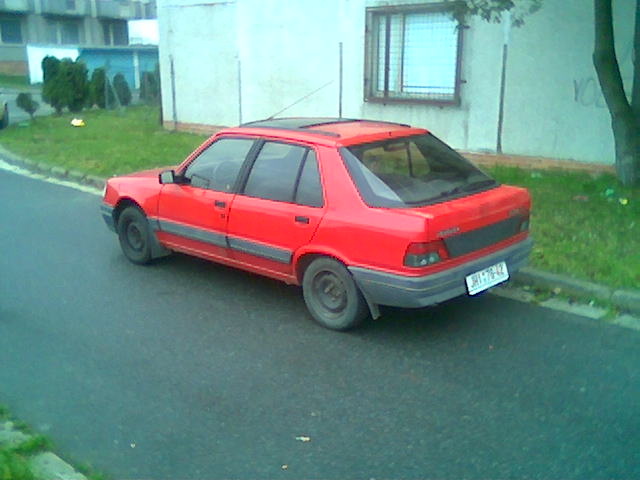

Mám to asi měsíc, rok 92 1,6 65kw benzín....
Předesílám, že sháním pežota na díly (nejlépe ten samý model), ale stačí mi auto z let minulých potřebuju, aby to bylo rezavý na kašu a třeba i bez papírů, sháním to skrz palubku, sedačky, tapecy, světla, skla, nárazníky, chladič, nějaký čidla, kola, elektriku ve dveřích na okna apod...musí to mít novou verzi palubky, a nechci za to dát 5000kč...
Jinak mám tyto potíže:
podotýkám, že auto jezdilo asi 3000km s odrezlým výfukem u svodů...ale jinak se to zdá ok..takže jsem výfuk zavařil a po šílený práci znovu správně přišrouboval na svody....
Netušíte někdo proč mi problikává kontrolka motoru?
-> vždycky když to rvu proti kopci a jsem na asi 5500ot tak se rozsvítí a na asi 6500ot zhasne, po startu motoru svítí asi 3s a zhasne...
další problém je, když říznu zatáčku tak se mi rozsvítí všechny červený kontrolky na palubce a to včetně teploměru a rezervy paliva a po asi 2s to zhasne...
jako další problém mám vodu v chladiči, mám na palubce kontrolku množství vody, netuším kolik jí tam mám nalejt - když to dojelu aby zhasla tak se mi zas po čase rozsvítí, pak zhasne a nějakou dobu nesvítí a pak zas blikne...
trochu mi blbne ovládání stěračů, občas nejdou vypnout
nemáte doma někdo knížku údržby 309 na prodej?
prosím vás o rady

Zdravim a vítám tě v clubu.Tak náprava by mohla být v pohodě,jestl máš maznice tak tam natlač vazelínu a pořádně zahoupej s autem.Nejlíp poznáš problém když naložíš 5 lidí a pojedeš se projet.Jinak podle fotky se mi nezdá nějak extrémě sedlá...Jinak ten problém jak ti stvítí STOP tak může být hodně věcma,zkontroluj všechny náplně a podobně,ale problémy s elektrikou se čas od času objeví,není to nové auto:) Tak hlavně ať slouží a ty moc nesloužíš jemu:D
