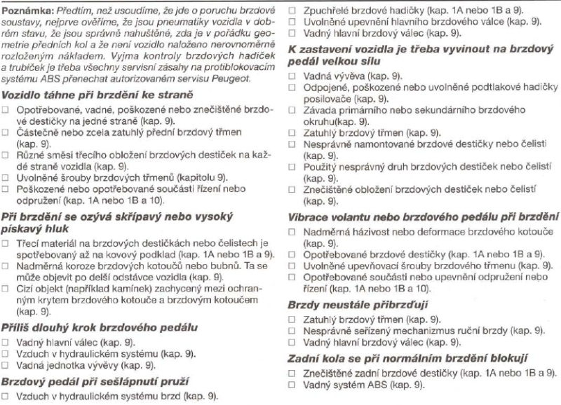

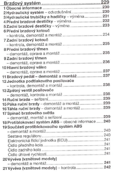

Pokud vypustíš blok ABS tak ho bez diagnostického přístroje zpět nenaplníš. Viz citace z technické dokumentace. To že jsi něco neviděl ještě neznamená, že to neexistuje.
