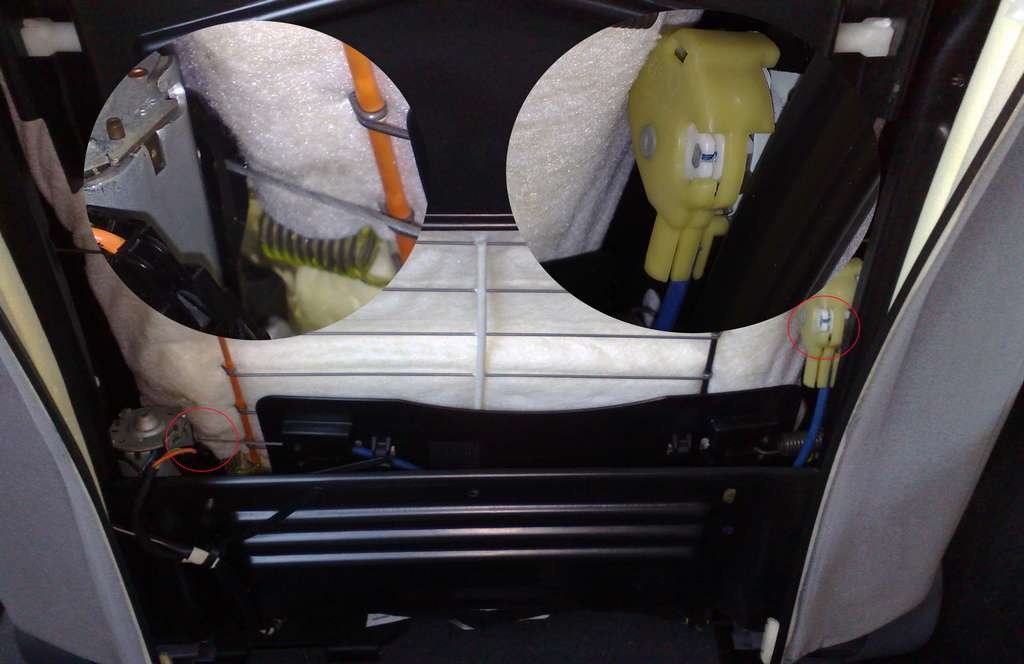

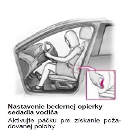

Judes Odesláno 29. prosinec 2010 Sdílet Odesláno 29. prosinec 2010 Čaute chalani potreboval by som poradiť že ako sa dá rozobrať čalúnenie operadla vodičovho sedadla. Včera som skúšal páčku bedrovej opierky a niečo sa tam uvoľnilo a páčka chodí na prázdno (predtým mi to fungovalo). Nemám vykurovanú garáž a tak keď bude lepšie počasie chcel by som sa nato pozrieť čo stým je. Jedná sa o toto. Citovat Odkaz ke komentáři Sdílet na ostatní stránky More sharing options...

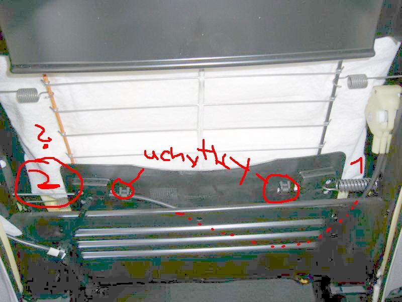

HonzaZ Odesláno 29. prosinec 2010 Sdílet Odesláno 29. prosinec 2010 Teď jsem narazil na obrázek toho nastavování. Někdo to kdysi dal tady na fórum. V podstatě stačí, když vycvakneš záda sedadla a jseš u toho ovládání. Citovat Odkaz ke komentáři Sdílet na ostatní stránky More sharing options...
Judes Odesláno 29. prosinec 2010 Sdílet Odesláno 29. prosinec 2010 Ďakujem za ten obrázok, už som sa tu na fóre stým stretol len teraz sa mi to vlákno s touto problematikou nepodarilo nájsť. Citovat Odkaz ke komentáři Sdílet na ostatní stránky More sharing options...

Judes Odesláno 21. leden 2011 Sdílet Odesláno 21. leden 2011 Tak dnes som sa dostal ku tomu sedadlu a tak som ho odstrojil a pozrel na tú bedrovú opierku. To oceľové lanko toho mechanizmu bolo vyskočené zo svojho miesta na oboch stranách (viď foto). Teraz to už chodí ako predtým, nedá sa stým niečo urobiť aby to tú bedrovú časť vysúvalo ešte viac. Citovat Odkaz ke komentáři Sdílet na ostatní stránky More sharing options...
