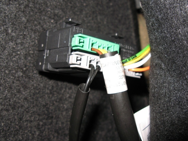

Ortík Odesláno 27. říjen 2008 Sdílet Odesláno 27. říjen 2008 Víte někdo jak na to ve 407?Šedý konektor je vyhřívání zad.Tam jsem naměřil nepřerušenou spirálu,ale nehřeje.Zelený konektor(sedák) má 4 dráty asi dva okruhy(asi přerušená spirála).A šedý konektor se 5 dráty je přívod a ovládání.V té krabičce je asi nějaká olektronika,zatím jsem nerozebíral třeba je chyba tam?Sedák jsem docela snadno oddělal od kovové konstrukce sedačky.A teď otázka jak do něj,párat švy z boku nebo se ke spirále proříznout ze spodu a potom tu pěnu slepit?Jo sedačka je béžová kůže. Citovat Odkaz ke komentáři Sdílet na ostatní stránky More sharing options...

Ortík Odesláno 27. říjen 2008 Autor Sdílet Odesláno 27. říjen 2008 Zajímají mě ty 4 dráty v zeleným konektoru(sedák).Není tam taky čidlo teploty? Citovat Odkaz ke komentáři Sdílet na ostatní stránky More sharing options...
Přema Odesláno 27. říjen 2008 Sdílet Odesláno 27. říjen 2008 ty žluté uprostřed jsou právě odporový drát ohřevu,a ta dva na kraji....no já je propojil mezi sebou normál natvrdo drátem a jel mi naplno ohřev opěradla a nešlo regulovat a ani vypnout.......podle mě to nebude elektronikou....proč by nám to dělalo to samé...myslím že je přerušen drát v sedáku a proto nejede ani opěradlo....které mám dobré....multimetr mi naměřil cca 1300 ohmů [upravil dne 27-10-08 Přema] Citovat Odkaz ke komentáři Sdílet na ostatní stránky More sharing options...

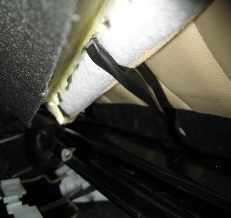

Ortík Odesláno 27. říjen 2008 Autor Sdílet Odesláno 27. říjen 2008 takle pěkně ten káblík leze do toho sedáku.Já to nevidím úplně neřešitelný.Potřebuju vědět jetli je ta spirála zalitá v té pěně,nebo je tam někde pod kůží v nějakém obalu. Citovat Odkaz ke komentáři Sdílet na ostatní stránky More sharing options...
Přema Odesláno 27. říjen 2008 Sdílet Odesláno 27. říjen 2008 Tak to já nevím neměl jsem to ještě venku ale drží ty vrstvy pěkně dobře u sebe...... Citovat Odkaz ke komentáři Sdílet na ostatní stránky More sharing options...

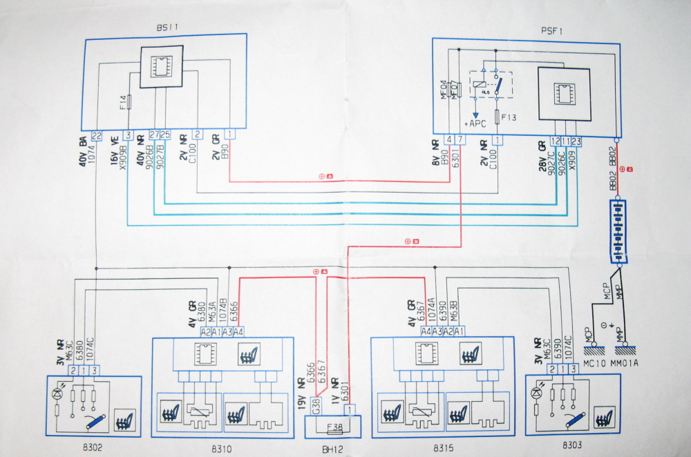

Ortík Odesláno 27. říjen 2008 Autor Sdílet Odesláno 27. říjen 2008 Schéma zapojení.Když se podíváš na detail 8310 asi posedák 4 dráty,krajní budou spirála a prostřední varistor?Ten by měl být taky měřitelnej. Citovat Odkaz ke komentáři Sdílet na ostatní stránky More sharing options...
Přema Odesláno 28. říjen 2008 Sdílet Odesláno 28. říjen 2008 No podle mě jsou prostředky spirála protože jsou prostřední dva kabely označeny stejnou barvou (myslím že žlutou)va samostatný dvojkabel k opěradlu pro spirálu je taky označen stejnou barvou(myslím že šedou)....ale podle obrázku to vypadá jinak.....tak já nevím:myslim:myslim:myslim:myslim [upravil dne 29-10-08 Přema] Citovat Odkaz ke komentáři Sdílet na ostatní stránky More sharing options...

HonzaZ Odesláno 29. říjen 2008 Sdílet Odesláno 29. říjen 2008 Myslím, že 8310 a 8315 je sestava sedadla + řídící jednotka vyhřívání. Zelený konektor je asi ten nalevo v té sestavě pod tím znakem integráče. Napravo bude asi ten druhý, co má dva kablíky. Citovat Odkaz ke komentáři Sdílet na ostatní stránky More sharing options...

homat Odesláno 7. listopad 2008 Sdílet Odesláno 7. listopad 2008 Napájení přichází z PSF1 společně pro sedák i opěradlo drát 6366 pin A4, kostra M36 je na pinu A1, pak zbývá vodič 6380 na pinu A2, který dodává informaci z reostatu ovladače na sedadle a vodič 1074 který má ovládací signál s informací o motoru v běhu z BSI. Ve vyhřívací vložce je potom teplotní čidlo, které vyhřívání odpojuje podle stupně nastaveném na reostatu. Sedák a opěradlo jsou propojeny vevnitř. [upravil dne 7.11.2008 homat] Citovat Odkaz ke komentáři Sdílet na ostatní stránky More sharing options...
