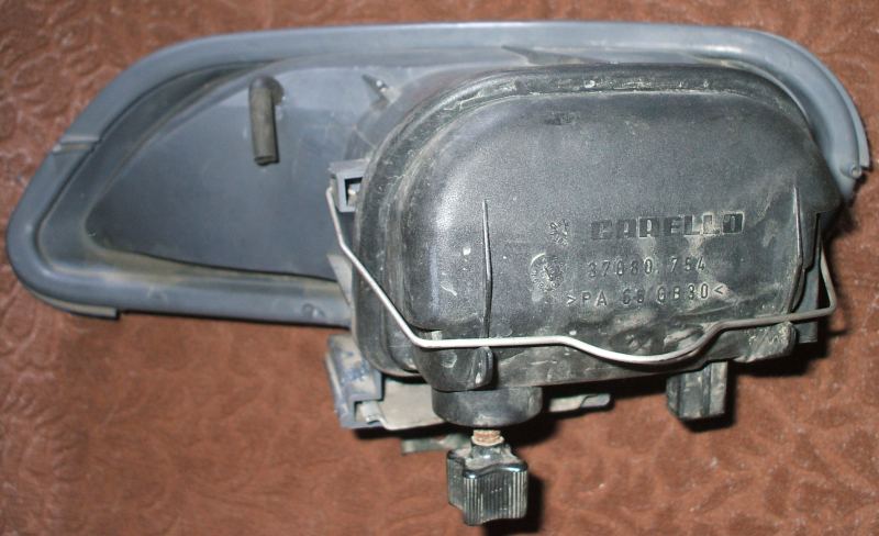

Kdo Odesláno 27. říjen 2008 Odesláno 27. říjen 2008 Jak (a zda vůbec lze) seřídit sklon paprsku předních mlhovek na old modelu. Svítí mi hned před auto, že ho z kabiny pomalu nevidím a potřeboval bych je zvednout. V příručce je jen o výměně žárovky a tady jsem to nikde nenašel. [upravil dne 27/10/08 Kdo] Citovat
Guest servisman Odesláno 27. říjen 2008 Odesláno 27. říjen 2008 zespoda je šroub na to co si pamatuji Citovat
Kdo Odesláno 27. říjen 2008 Autor Odesláno 27. říjen 2008 Původně zaslal: honza406 a myslím,že je zrovna dole v plastovém krytu i otvor na to Takže bych ani nemusel sundavat ten kryt? A jak koukám podle obrázku, je na šroubu čtyřhranná ružice. Pokud nesundám kryt a budu to štelovat tou dírou, čím ji chytím? Dovnitř ružice nějakým širokým šroubovákem? Citovat
OK406 Odesláno 27. říjen 2008 Odesláno 27. říjen 2008 Otvor tam je. Je tam gumová zátka. Je tam někde i napsáno, kolik to je stupnů. Citovat

Ferry Odesláno 27. říjen 2008 Odesláno 27. říjen 2008 aaa, prisly podzimni mlhy, tak se steluje mno ja mam v montaznim navodu k tem mym kulatym mlhovkam nakresleno seridit je tak, aby ve vzdalenosti 40m pred autem protinaly paprsky rovinu silnice - ze zmerene vysky mlhovky nad zemi a pythagorovy vety by se dalo vypocitat kolik ° sklonu to dela Jinak seridit se to da imbus klicem bez sundavani celeho toho plastu, jen tim malym otvorem po odstraneni gumove zaslepky Citovat
