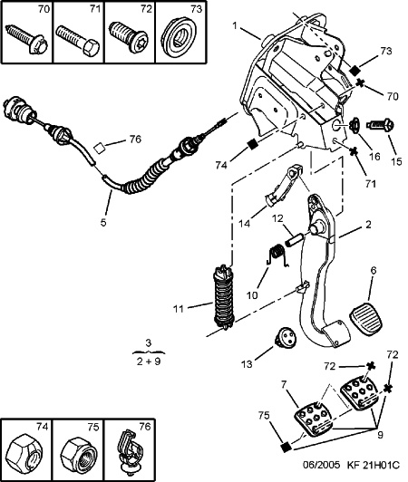

Escaper Odesláno 21. červenec 2008 Odesláno 21. červenec 2008 tak v serviceboxu jsem nasel tento obrzek, tam je dil 5 a to je lanko spojky, je to komplet s bowdenem se zalisovanymi konci takze se nic nenastavuje, na jedne srtane se vlozi na prevodovku a druha strana se zacvakne do pedalu Citovat

Cyklon Odesláno 4. červen 2009 Odesláno 4. červen 2009 Původně zaslal: Escaper tak v serviceboxu jsem nasel tento obrzek, tam je dil 5 a to je lanko spojky, je to komplet s bowdenem se zalisovanymi konci takze se nic nenastavuje, na jedne srtane se vlozi na prevodovku a druha strana se zacvakne do pedalu Měl to vlastně někdo rozebrané? Já myslím, že ten samoštelung je pod pozicí 14. To č. 5 je obyč. lanko s klasickými koncovkami Opravuji: samoštelovací funkci vykonává lanko na obrázku. Lanko je sice pevné, ale vymezování vůle se provádí automaticky jakýmsi samosvorným mechanismem na bowdenu poblíž pedálové průchodky. [upravil dne 16/6/09 Cyklon] Citovat
